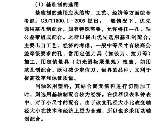

水水5 发表于 2020-8-19 08:12
7楼问的好。我感觉标准的东西都是定好了的,而且加工精度很高,所以与之相配的自行设计加工的零件就要以标 ...
有道理,赞一个

wcl19931231 发表于 2020-8-19 08:46
讲得好  比翻书本好理解多了
是啊,书本啰哩啰嗦讲了一大堆,感觉很高大上,玄乎其神,就是让人不好理解,能不能来点接地气的书本啊。

发表于 2020-8-19 14:05:04 | 显示全部楼层
现在的教材不都是这样吗?就和你说要怎么样,很少会说为什么要这样,搞得看书的人很难理解,有些不理解的还得死记硬背,结果时间一长就忘记了,还是原来那些老的书籍好,都会把为什么这么选为什么这么设计都讲清楚的!

发表于 2020-8-19 16:56:49 | 显示全部楼层
我理解的哈...有标准基标准,没标准就谁不动基谁,也不知道对不对

肯定不对。
发表于 2020-8-19 17:23:10 | 显示全部楼层
选基孔制,刀具不需要那么多规格,有利减少成本。
