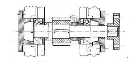

各位机械设计大神,请教你们一个关于基轴制、基孔制的问题,我看相关书籍,说优先选用基孔制,特殊情况基轴制(一般是一个轴与多个孔进行配合),那图上这个轴的装配图就是一个轴与多个孔进行配合。
问题1:一个阶梯轴上多个与轮毂或轴承配合的轴段是否都是一个制,都是基孔制或基轴制,还是可以有些轴段是基轴制,有些轴段是基孔制。
问题2:一个轴与多个孔配合的含义,是同一轴径还是同一根轴?
问题3:我只能从字面意思理解基孔制或基轴制,以孔为基准或以轴为基准,可以减少刀具或量具,确实不知道里面的深层工程意义,为什么能减少刀具和量具,我实在是搞不懂啊!
发表于 2020-8-18 16:28:15 | 显示全部楼层
一般来说,轴比孔好加工(同条件精度更高),所以一般除了特殊情况,优先选基孔制,以孔为基准,精加工轴!
问题1、轴承标准件,内径是标准的,所以轴承与轴配合选基孔制,轮毂与轴配合也是选基孔制
问题2、肯定是同一根轴啊
问题3、例如采用基孔制,那么只需要车不同的阶梯轴来配合孔,测量室只需要同一量具,只需要选择包含的量程而已。如果你一会儿基孔制,一会儿基轴制,那不是一会儿得精加工轴,一会儿精加工孔,还得选择适应加工精度的孔和轴的量具,不就平白多了加工刀具和量具吗

优先选择基孔制,使轴的偏差适应孔的公差带,因为加工轴远比加工孔要简单,同样精度车外圆比镗内孔要容易些。
发表于 2020-8-18 22:14:03 | 显示全部楼层
你的理解太死板了。轴与轴承内孔配合,加工轴径选择基孔制,轴承与轴承座内孔配合,轴承座内孔选择基轴制,好好体会下,为什么这样选择?
发表于 2020-8-19 08:12:15 | 显示全部楼层
7楼问的好。我感觉标准的东西都是定好了的,而且加工精度很高,所以与之相配的自行设计加工的零件就要以标准件为基准,比如轴承座的内孔,轴承外圆是标准,尺寸精确,基本上都是压零线。所以座孔就得加上一两丝。
轴承内孔也是标准,但是轴承内孔这个有点特殊,大部分轴承都是过盈配合,所以公差及过盈量,轴承厂家预先留好了。所以仍然才有基轴制。轴是外圆加工,工艺性好,相比孔加工能达到更高的精度。
