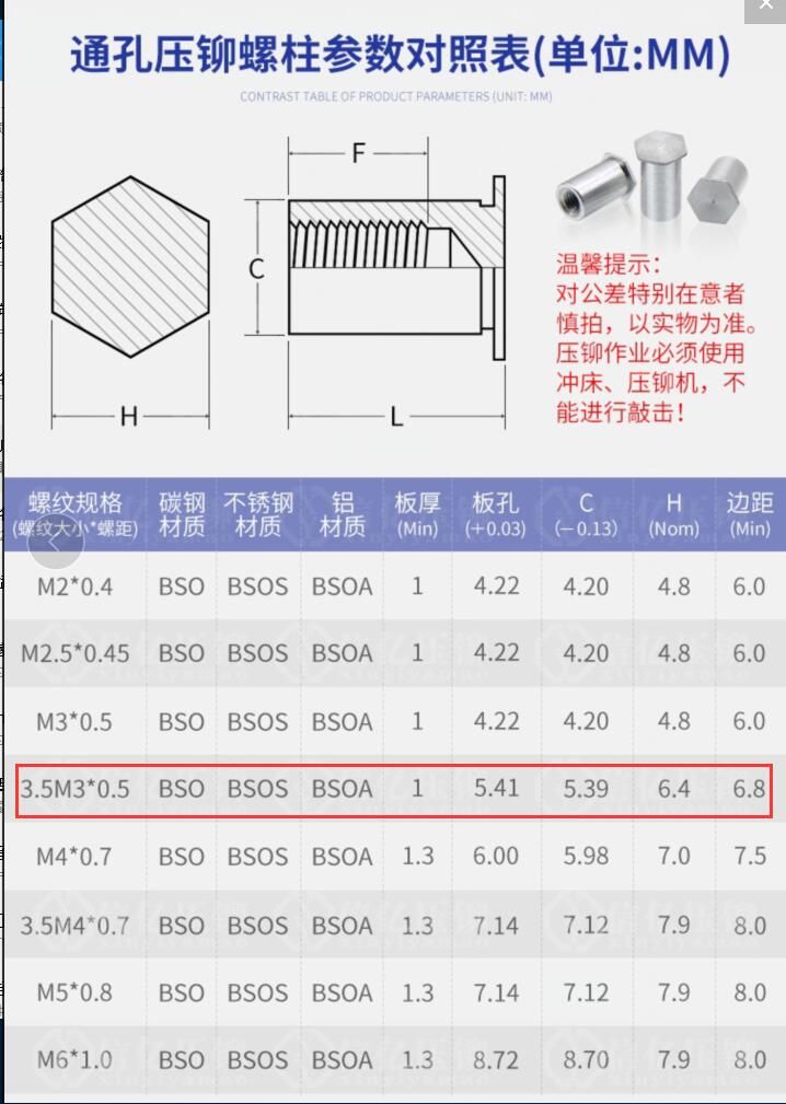

关于薄板上的小凸台工艺

请教一下,压铆螺柱我还没用过,有没有示意图啥的或者简要说明一下,谢谢谢谢
看下这个就明白了http://www.finesz.com/blog/archives/330

确实可以考虑压铆螺柱,不知道你的密封具体要求是什么?

发表于 2020-8-18 16:09:28 | 显示全部楼层
如图,铆钉。2mm板上加工通孔φ5.4即可。做完压铆

流浪者列夫 发表于 2020-8-18 14:40
铝板380*380厚度2mm,凸台用来打M3的螺纹孔就行,直接加工要考虑成本
听你的描述,猜想凸台是否是固定电路板之类,购买六角铜螺柱做凸台是否可行?

发表于 2020-8-18 16:39:59 | 显示全部楼层
FYI 热熔钻工艺是否可行?
发表于 2020-8-18 20:23:06 | 显示全部楼层
冲压工艺可以考虑一下
 楼主| 发表于 2020-8-18 20:56:01 | 显示全部楼层
防水。最后选择了压铆螺钉,有人告诉我有一种埋入式的
