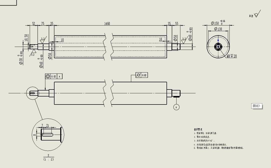

大家好!各位帮我看一下这个图的尺寸标注对不对?谢谢!

基准A应该为中心线。即40的台阶和中心孔。键槽一般标键槽深度。
发表于 2020-8-17 08:26:09 | 显示全部楼层
1、找一个长度上不重要的尺寸不标,然后把总长标出来。你这个没有总长肯定不行
2、中间的结构最好用个截面图表示一下,这个图除非是熟人,否则像我这种不是你这个行业的人看不懂中间是什么结构,怎么做的。

同轴度不够,键槽标注缺失。

长度尺寸不能标成封闭尺寸。

长度应该标一个总长,然后2端台阶或1460这个长度选一个不标(避免尺寸封闭),如果没有长度定位要求,一般是1460不标
但是一般的这种轴都会有定位要求,一般是标轴承安装台阶的两端距离(带公差要求),再根据需要标各段
1460段使用了虚线,建议在左或右(同时也可以)做局部剖视,这样既能很好表现轴端如何焊接,图纸也易看(一般应避免画隐藏线),这段标圆柱度似无必要,轴承安装部位会有圆柱度要求
同轴度0.02偏大,形位公差应该比尺寸公差高一档(大约一半),按图纸工艺要求基本达到尺寸公差也就满足形位了(形位公差的意义很小)。另外此处标注跳动更方便,效果一样,但是容易测量
轴端的键槽少了一个深度

你这中间是空心管?你这件东西应该是焊接后加工的吧。应该标清楚怎么焊接,或者你们与加工商已经约定好的话也可以不标。至于尺寸,那是有点乱了。1.总长是需要的2.键槽要剖开标深度尺寸3.同心度标注不规范4.重复尺寸,比如壁厚10的两个尺寸5.尺寸线好好拉拉,太乱了。箭头字体按CAD里大小设置一下。会清楚一点。

中间是空心管?至少搞个剖视图,而且两端台阶工件是焊上去?标注至少搞个基准点标注,
