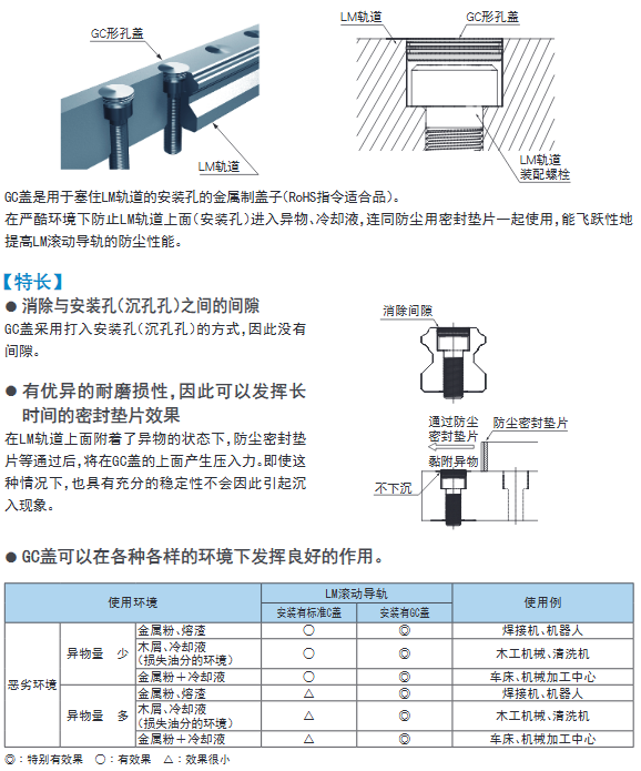

绿色塑料盖肯定是装配完之后,盖上防止有脏东西掉进去,时间长了,会形成污垢,以后拆装,维修都会带来麻烦。
发表于 2020-8-17 08:01:49 | 显示全部楼层

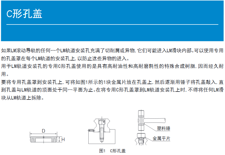

压块就不说了。绿色的塑料盖有很大作用,而且装的时候,要和导轨平,不能砸进去。用个平板一靠就可以。
想想看,假如没有这个绿色的塑料盖,突然有个东西掉进了沉头孔里。滑块移动的时候,是不是会撞在上面?滑块就要被撞坏。
这还好,要是掉进去的高度刚刚好,只是轻微划伤滑块。埋下了故障隐患。等坏了之后那就查吧。全部拆一边都找不到原因。
发表于 2020-8-17 08:30:00 | 显示全部楼层
无尘环境里好像无所谓。但是我们遇到过员工不小心把螺丝掉进去没发现,然后作业的时候卡住了的现象。还有就是滑块上有那个油嘴有的比较大是弯的,有一次松动转下来了,然后别在这个孔里了,也很尴尬。感觉还是留着的好。

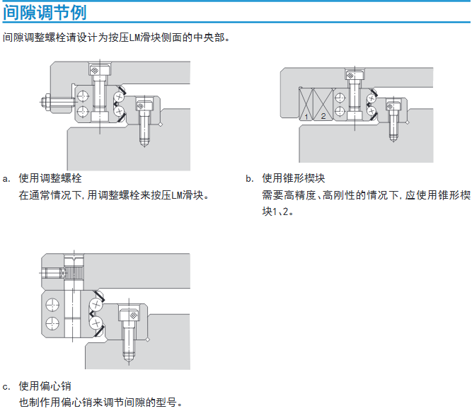

楼主这是桁架吧,桁架上的方管槽NC加工不会太准(太长),所以一般都是槽都是铣大,然后做几个斜块挤压线轨,让其靠一边固定。

绿色的就是防尘盖。主要防止异物掉里面,滑块移动卡住。还有就是防止油污沉积,不好拆螺丝。

导轨要侧面定位的,胶盖是防尘防异物。更换的方便,延长使用寿命。
发表于 2020-8-17 16:41:05 | 显示全部楼层
防尘盖安装时一定要装平低于导轨面,灰尘就会进入滑块里面时间长了滑块的坏掉了。
发表于 2020-8-17 22:46:30 | 显示全部楼层
见过高速移动,沉头螺丝掉进导轨安装孔里,滑块直接废了
