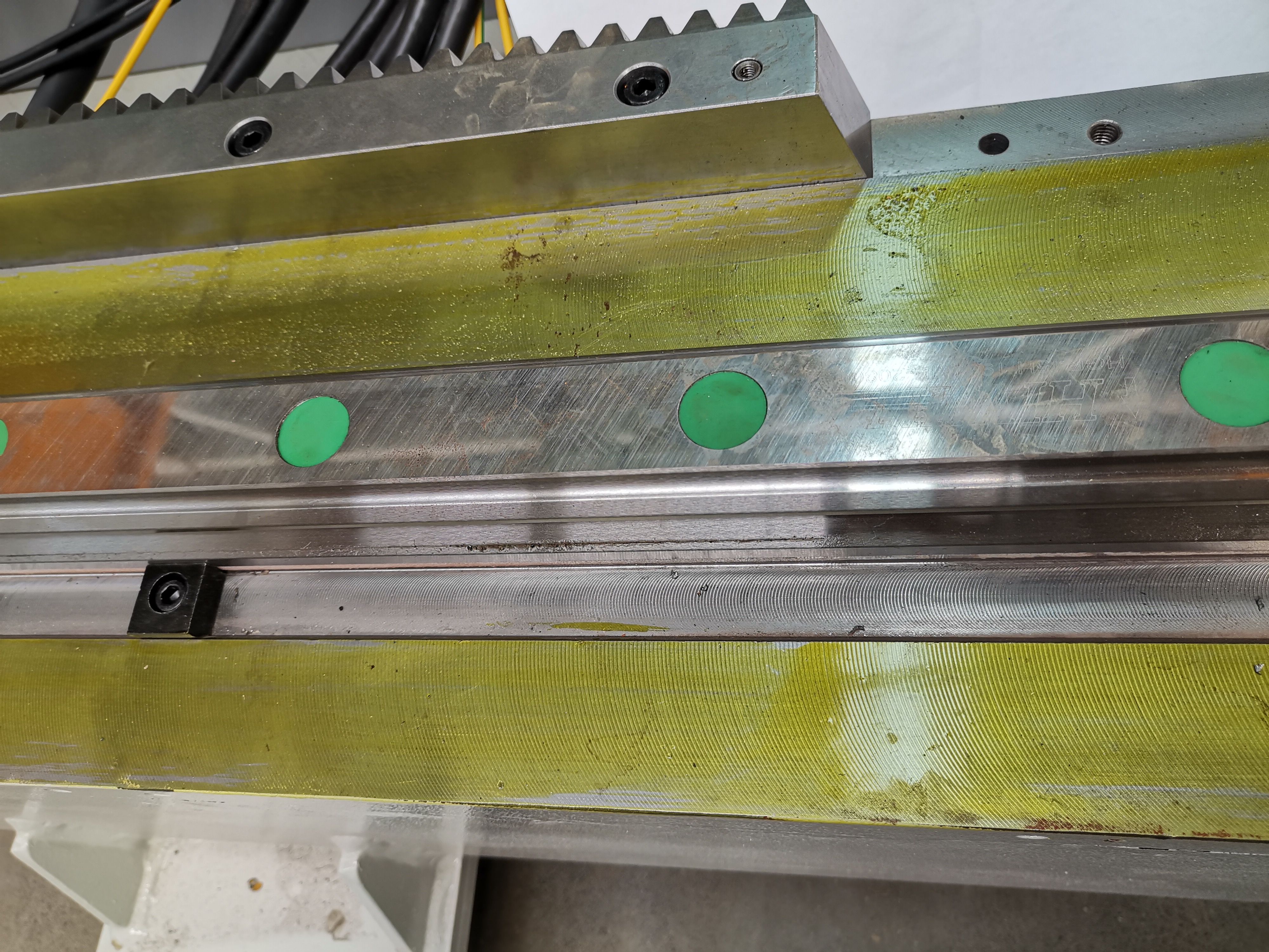

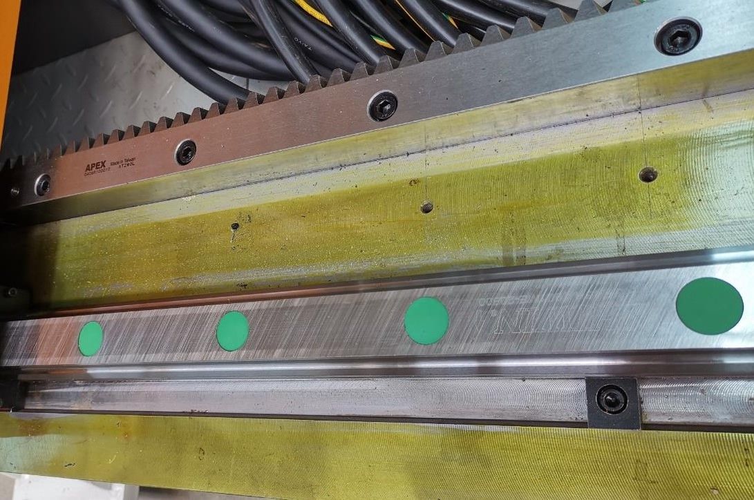

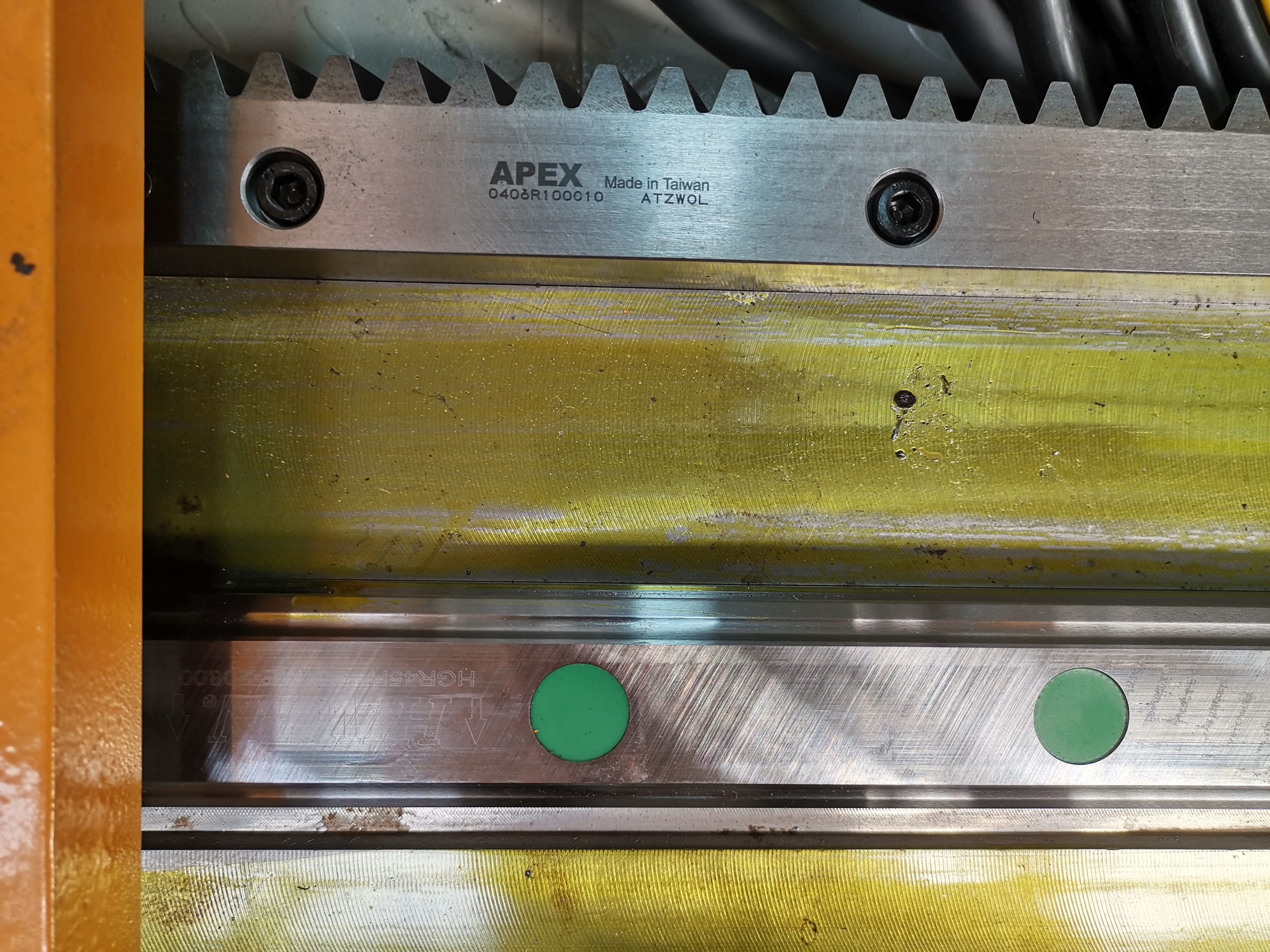

今天考察供应商的工厂,看到他们设备的线性滑轨的使用,不禁有一些疑问。。。
齿条是APEX台湾精锐,线性滑轨HIWIN,关键传动部件还算正品;
那么问题来了:
1、线性滑轨旁边的小斜锲块,这个是标准件,还是自己加工出来的呢?
2、滑轨上面的小塑料盖的作用很大吗?他们现场装配的说这种绿色的塑料盖一定要留着,很重要,有保护作用。。。
我们公司自己做的设备,滑轨上面的绿色塑料盖早就给扔掉了。。。
 楼主| 发表于 2020-8-16 12:09:07 | 显示全部楼层

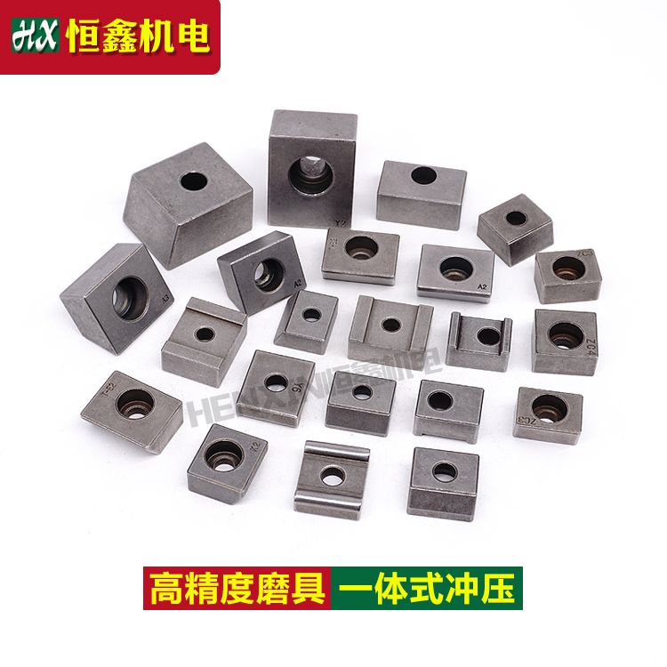

第一个问题已经解决,原来这是标准间,粉末冶金直线导轨压块楔块线性滑轨线轨固定

留着是一个好习惯。
发表于 2020-8-16 14:10:56 | 显示全部楼层
斜锲块是用来辅助固定导轨的,也有用销钉+沉头螺钉的
绿色盖子我们公司也总是扔了,装不装没要求,不太清楚有什么影响
根据图片来看,导轨的方向装反,导轨上HIWIN字体后有一个箭头,箭头指的方向是基准面
线轨要有刮屑板,绿色盖子是盖螺钉孔的,装的时候用个平板盖住绿色盖子再敲,敲平就可以了,不平的话,刮屑板容易损坏,线轨就不能很好的被保护,影响精度,寿命。  发表于 2020-8-17 10:32
我也看到箭头了  发表于 2020-8-16 14:42
发表于 2020-8-16 14:23:22 | 显示全部楼层
要留着,工况恶劣的情况就知道它的用处了
发表于 2020-8-16 16:28:11 | 显示全部楼层
起码可以防止异物进入吧,又防尘
发表于 2020-8-16 17:11:02 | 显示全部楼层
1、压块是标准件,可以买到现成的
2、绿盖是防尘,最好是不要扔掉,我们公司也是这样操作的
发表于 2020-8-16 19:09:15 | 显示全部楼层
最大作用是防止异物掉入。
 楼主| 发表于 2020-8-16 19:41:33 | 显示全部楼层
|忆念丶发表于 08-16 14:10斜锲块是用来辅助固定导轨的,也有用销钉+沉头螺钉的<br>
绿色盖子我们公司也总是扔了,装不装没要求,不太清楚有什么影响<br>
还是层主专业,你这么说我也是才知道导轨上面有这个记号。
发表于 2020-8-16 21:45:18 | 显示全部楼层
导轨压块淘宝买很便宜,自己设计做出来尺寸不好还死贵,做一件可以买数十件
盖子标准安装是敲上去,防止异物灰尘水雾进去,防护这个不好说,有些导轨制造厂还在导轨上面加盖一条不锈钢盖子。如果防护不好,掉大块铁屑那些进去,就刚好把滑块卡住了,安装防护好,绿色盖不用问题也不大
