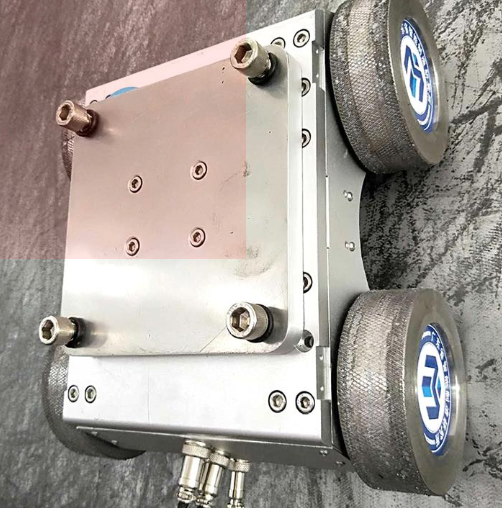

图片的小车轮是永磁轮,可以吸附在钢板上移动,这种轮子一般在哪买。百度找到一家2500左右一个轮子,导师和我说太贵了,叫我再找找看

厂家是哪里的?如果是品牌,这个价位做产品并不算贵,质量和售后都有保障。
发表于 2020-8-12 10:44:05 | 显示全部楼层
价格估计和磁吸力关系很大吧,要便宜就是多找几个麦家,或者直接仿制

磁力越大价格肯定贵,但是大致都在3500到2000之间。就是不知道在哪找,百度只找到一家

那你就小车中间内置一块磁铁,四个普通轮,当然要看你的载荷多大。

工业淘宝(1688.com)上找。

我感觉不一定是要轮子,你直接买几块大的固定在小车上,紧挨着墙面,做好做成可调距离的与墙面,比较好。

是可以,但是我现在这个是在槽钢上爬的有点小特殊。吸附在槽钢侧面
