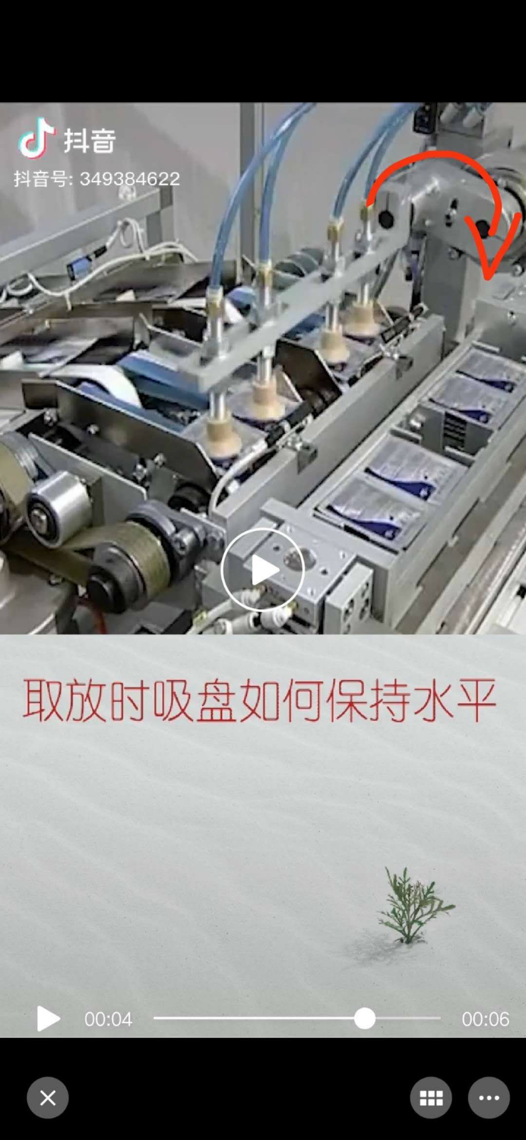

非标结构分析,请问如何保持吸盘水平,知道的请评论,哈哈!

发表于 2020-8-8 07:44:25 | 显示全部楼层
一个四连杆机构不就可以保持了吗
发表于 2020-8-8 07:44:28 | 显示全部楼层
应该是机构转多少度,吸盘部件反方向转相同度数
发表于 2020-8-8 08:11:21 | 显示全部楼层
我觉得是靠重力,从视频中可以看到,是一个L型支架,吸盘下部比上部重太多,转轴上安装一个轴承减小摩擦,就能达到这种效果
发表于 2020-8-8 08:11:35 | 显示全部楼层
有同步轮同步带装置使其保持水平
发表于 2020-8-8 08:32:20 | 显示全部楼层
默笑沧海 发表于 2020-8-8 08:11
我觉得是靠重力,从视频中可以看到,是一个L型支架,吸盘下部比上部重太多,转轴上安装一个轴承减小摩擦, ...
理论上可以,实际上会晃,不稳
发表于 2020-8-8 08:32:55 | 显示全部楼层
zhufeng_hgp 发表于 2020-8-8 08:11
有同步轮同步带装置使其保持水平
要是我设计,也是这样
默笑沧海 + 1
