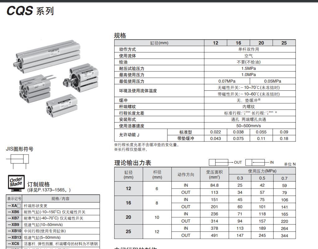

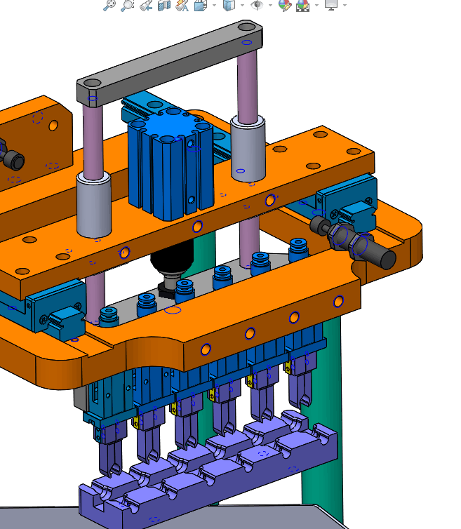

大家好!想问下这样的一个垂直上下动作,已知所需要拉动的重量是2kg,也就是19.6N差不多,该用多大的缸径?谢谢!

发表于 2020-8-7 13:34:30 | 显示全部楼层
12
发表于 2020-8-7 14:01:43 | 显示全部楼层
12最稳妥,50几n,有的气缸10的也可以。
发表于 2020-8-7 14:27:38 | 显示全部楼层
理解错了我
发表于 2020-8-7 14:33:25 | 显示全部楼层
通常我都要给两倍的安全系数。如果只靠经验的话,位置足够的情况下我建议选16或者以上。我一直以来都是气缸选大不选小,除了考虑力够不够以外,还要考虑稳定性和寿命。
发表于 2020-8-7 15:30:09 | 显示全部楼层
这跟行程还有关
发表于 2020-8-7 16:39:42 | 显示全部楼层
16
发表于 2020-8-7 16:44:39 | 显示全部楼层
F=PXS/负载率
发表于 2020-8-7 16:52:32 | 显示全部楼层
0.5MPA的话,选择12可以,低于0.5MPA,选择16.
20N/0.6,基本上就算是34N了还得考虑长时间运行之后的问题,最好是选用16
发表于 2020-8-7 17:11:19 | 显示全部楼层
12
