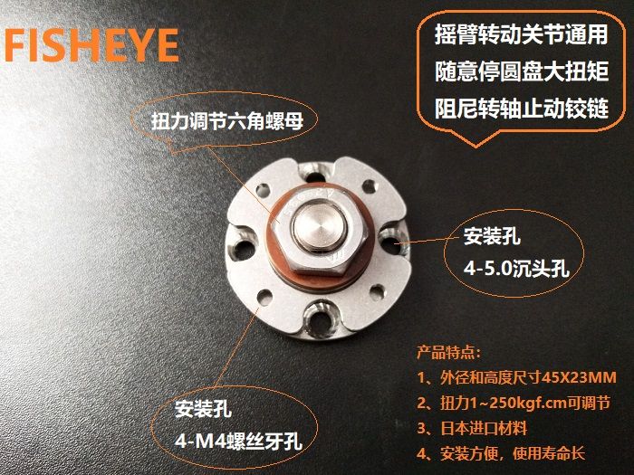

 楼主| 发表于 2020-8-4 12:00:58 | 显示全部楼层
TB2kwUgtxuTBuNkHFNRXXc9qpXa_!!1836104198.jpg 解决方式为阻尼转轴!!!
大白小白 + 1 有始有终
发表于 2020-8-4 12:39:51 | 显示全部楼层
carey6006 发表于 2020-8-4 12:00
解决方式为阻尼转轴!!!
NICE!

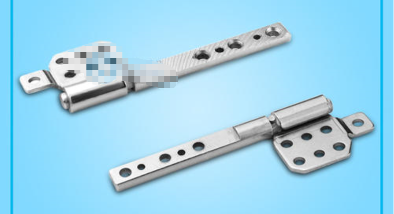

发表于 2020-8-4 15:20:40 | 显示全部楼层
大白小白 发表于 2020-8-3 20:52
这是笔记本的转轴么?
笔记本的转轴也是一样的原理,同属于阻尼转轴的一种,形式不太一样
超薄本用的阻尼转轴
超薄本用的阻尼转轴
大白小白 + 1 热心助人,专业精湛!
