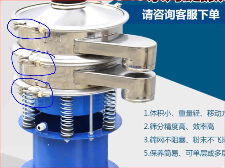

问题:振动筛是从日本进口来的,所配的销钉螺栓质量比较好,国内买的使用寿命比较短,正常只能使用1-2个月。
目前使用的销钉螺栓的材质都是不锈钢的。
希望群里的大侠能否给一个好的建议,这个销钉螺栓如何改进,是否需要改材料,改什么材料?需要怎么热处理?

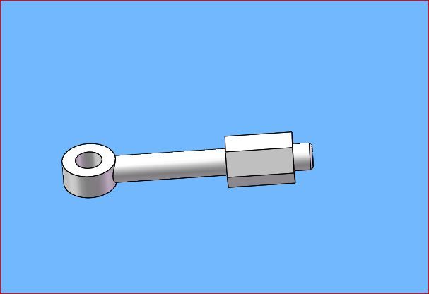

补充一下:现有的销钉螺栓的规格是M12-150

销钉螺栓质量不好是什么地方容易损坏?如果经常需要更换的话,改结构换成普通六角螺栓等应该算最简单的办法
便宜,容易买到高强度
最顶上那个应该不容易断吧,设法把上下两部分之间加上止口或者干脆改成法兰吧,偷懒的做法是设法把螺栓改短试试  发表于 2020-8-6 08:28
螺栓的中部会断掉。  发表于 2020-8-3 08:53

锁紧销钉跨度太长,改短就不容易断了

能不能做个应力分析,看看什么原因?再确定是改结构还是换材质?
用ANSYS或者SW的simulation把受的力和固定方式加上,看看现在的材料的变形情况。  发表于 2020-8-3 18:05
设备买来时也时不锈钢的。如何做应力分析?还请指导一下。感谢!这种使用方式已多年,改结构难,估计还是要换材质。  发表于 2020-8-3 13:14
