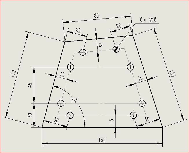

板上的孔出图要不要画出孔之间的连线?

每个孔不是独立一个坐标吗
还需要连线吗
连线说明是这个线平行于某个边线

要连线标注

要画辅助线的,你这个歧义

这么多孔可以引出来标坐标啥

要连线,不然看图纸会有误解的额

我这样标可以吧?

可以

是否需要连线,取决于定位尺寸是不是相同。如果两个孔的某个定位尺寸相同,两个孔之间画一条连线,相当于可以少标注一个孔的定位尺寸。这种孔之间的连线,我一般都是用中心线,没用过细实线
发表于 2020-8-11 08:44:23 | 显示全部楼层
钢板是激光割就不需要全部标注了,亚克力 PVC之类的非金属雕刻或者火焰割也不需要全部标注,手工打孔扩孔那就要标注仔细了。
