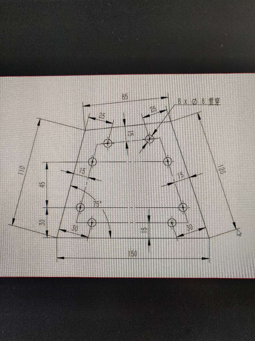

板上的孔出图要不要画出孔之间的连线?

从制图规范角度来说是需要把中心线画出来的

如果是强调轮廓与孔的关系,只需要标注轮廓偏移距离的中心线就可以了吧,中间的是不是可以不要?

我这个特殊点,中间的线是为了表达左右孔高度方向定位在一个水平面

同一组可以用拉线的方式或者填充四分之一圆来做区别。
发表于 2020-7-29 15:00:27 | 显示全部楼层
我的习惯是,如果孔与孔是共线关系,那就连起来,如果孔与孔之间的基准不同,那就各管各

连不连的,应该看你怎么标注吧,最终还是把尺寸细节搞清楚服务
发表于 2020-7-30 10:50:17 | 显示全部楼层
首先要表示的准确到位,如果不连线,加工人员怎么确定是不是在一条线上;如果觉得乱,总有方法解决,比如,画局部视图,或者左右两侧的孔单独标位置尺寸等等,个人觉得不要图美观在表达上省事

同一水平线,竖直线连线,共线连线,根据需要连线

觉得图这样画不是很舒服,两个问题
1.既然有连线了,你应该把孔里的十字架去掉,不然显重复了
2.标注的基准有些乱,既然你标了连线到边距离,另一个方向又标另一个基准,起码你在线上的两孔距离直接标出来不是更舒服吗?关于这个孔位置怎么标,要看你加工或者划线怎么做比较好,有些加工中心做的,都是直接一个方向做绝对尺寸,就没必要拉连线了。怎么标,两个配合的零件也应该一致比较好
