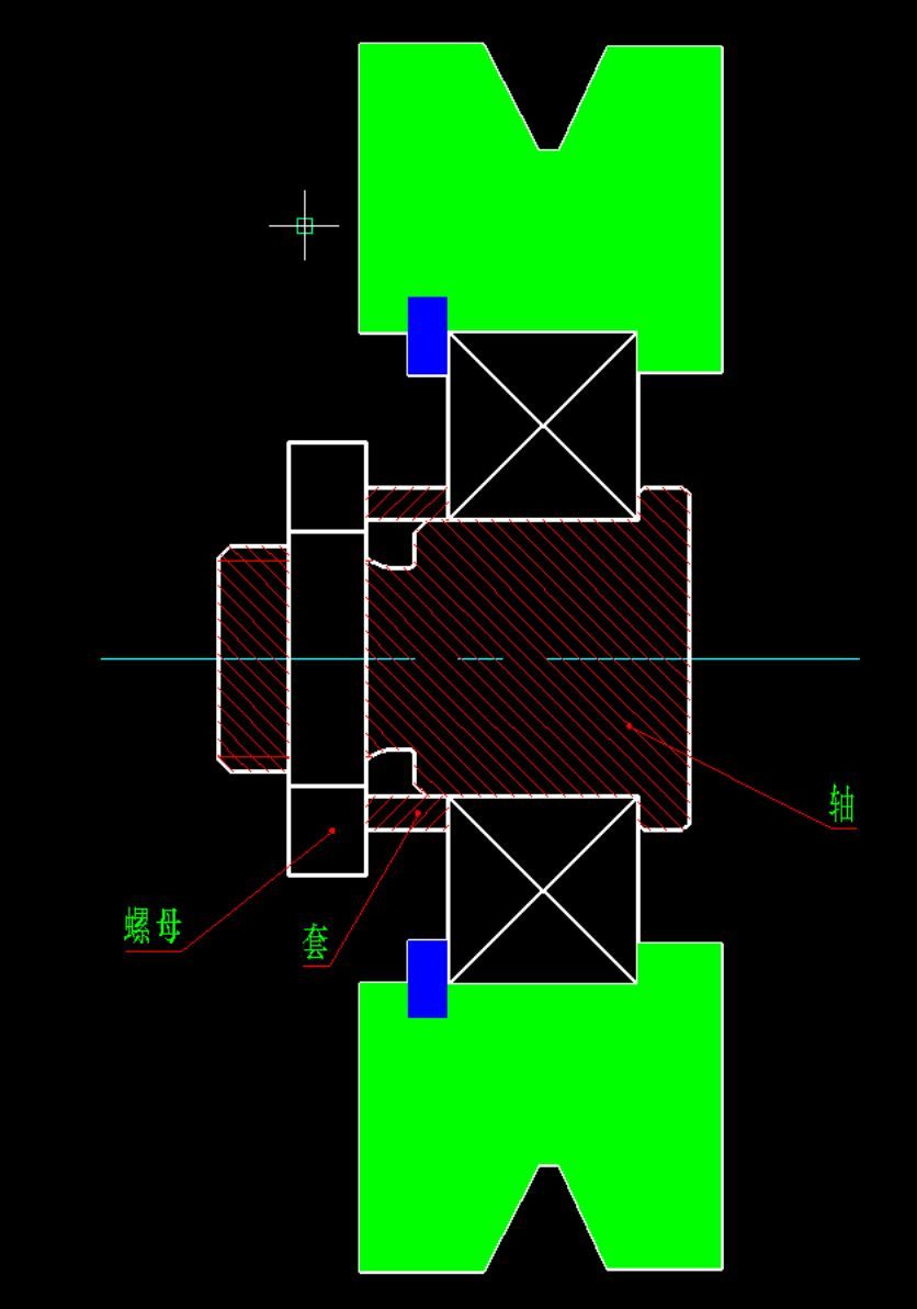

问一下导向轮怎么轴向固定

单纯示意。轴的尺寸长度,与机架的连接形式等等自行设计调整……还有就是,这种轮子米思米、沐风上很多样例,自行参照。
你还给出了个方案?直接轴上打个中心螺纹孔,加个垫片,拧个螺丝压紧不简单?  发表于 2020-7-27 18:07

过盈过渡配合都行,轴两端设计轴肩,轴肩外圆直径根据轴承安装的内圈尺寸设计。轴承另一边用挡圈轴向定位就可以。

轴肩配合锁紧螺母可以打顶丝防转,压盖压紧

键是固定径向。轴向要靠轴肩和垫圈加锁紧螺母。一端靠,一端压紧。无间隙,无晃动。
谢谢提醒,
本意是提醒楼主径向固定尽量不要用过盈配合

你这导线轮是惰轮,不需要过盈配合,过渡或间隙都行,最好是查MISUMI找类似的标准件,参考他提供的公差就好

安装在轴上面时,轴向定位通常采用轴用挡圈的固定方式。
