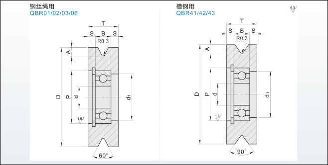

导向轮一般怎么固定限位?直接过盈配合吗?

轴肩加锁紧螺母或挡圈。
 楼主| 发表于 2020-7-27 16:49:12 | 显示全部楼层
魍者归来 发表于 2020-7-27 16:42
轴肩加锁紧螺母或挡圈。
轴不转只让导向轮转,螺母是不是不太好
发表于 2020-7-27 17:07:49 | 显示全部楼层
一般用键连接,方便拆卸和维修
发表于 2020-7-27 17:14:18 | 显示全部楼层
江大肖 发表于 2020-7-27 16:49
轴不转只让导向轮转,螺母是不是不太好
螺母锁紧了自然轴就不转了啊……为啥不好?
发表于 2020-7-27 17:17:12 | 显示全部楼层
wlj0202 发表于 2020-7-27 17:07
一般用键连接,方便拆卸和维修
键是固定径向。轴向要靠轴肩和垫圈加锁紧螺母。一端靠,一端压紧。无间隙,无晃动。
 楼主| 发表于 2020-7-27 17:17:20 | 显示全部楼层
哦哦哦,谢谢,意思说我在我的轴端部分加螺纹就可以了
发表于 2020-7-27 17:19:21 | 显示全部楼层
也可以不用螺纹,用弹簧挡圈。只不过可能会有点串动。
 楼主| 发表于 2020-7-27 17:20:16 | 显示全部楼层
轴向力大的话是不是最好不用挡圈
