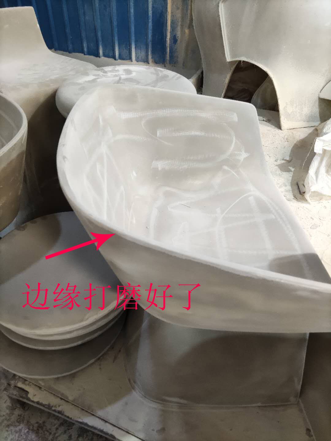

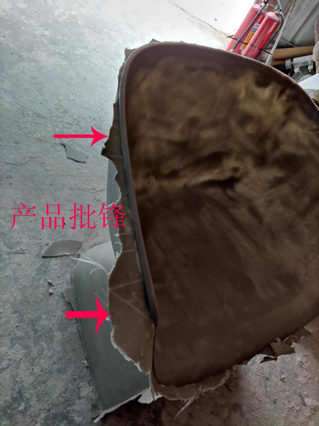

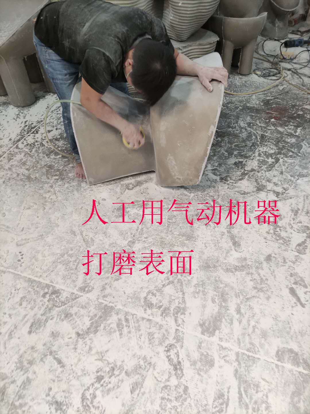

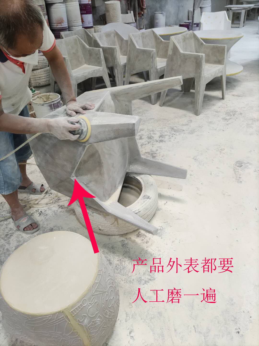

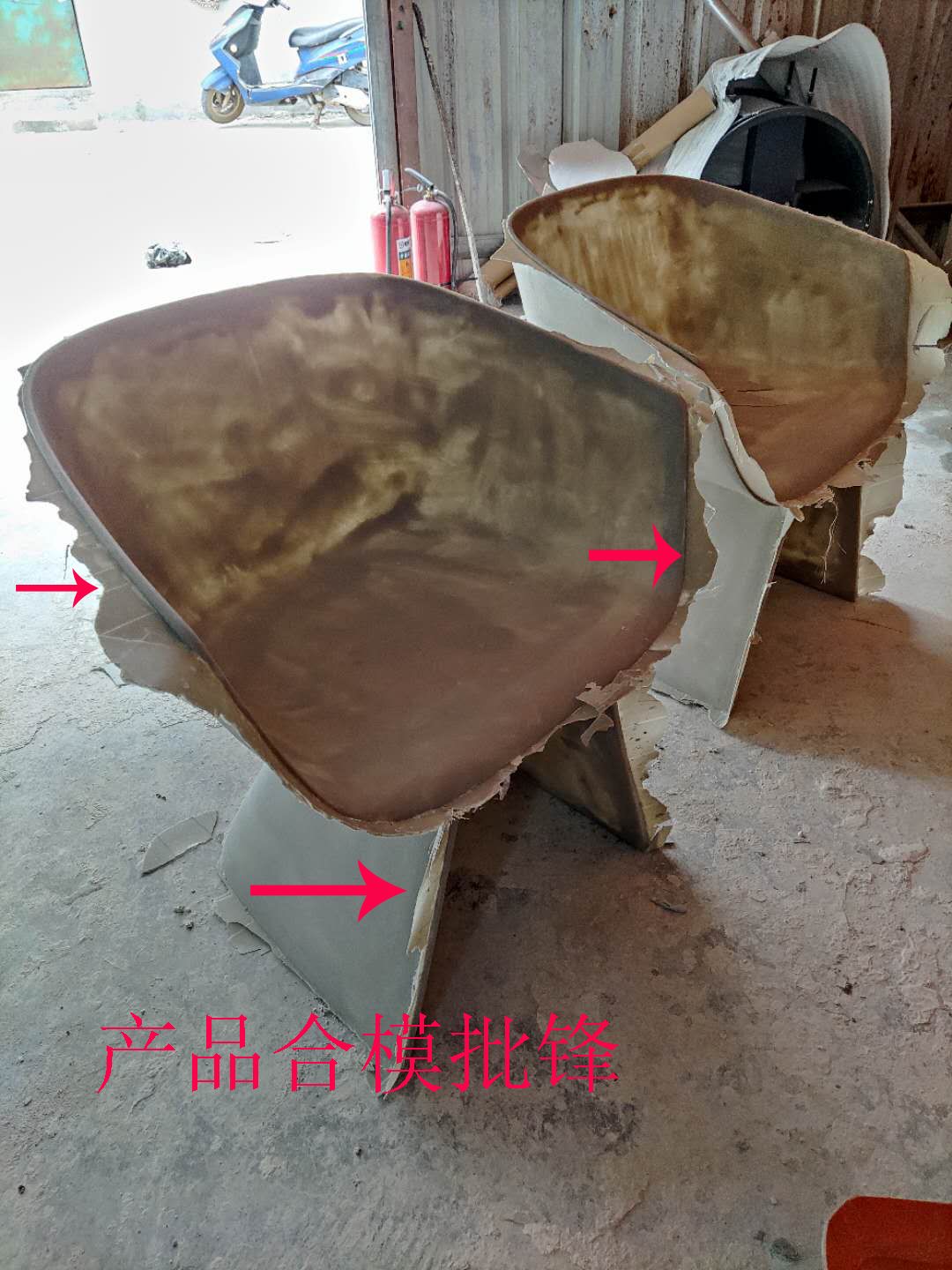

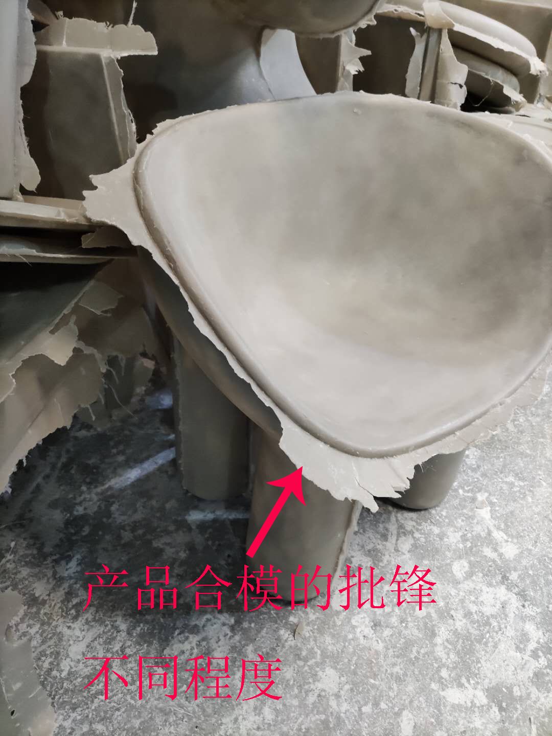

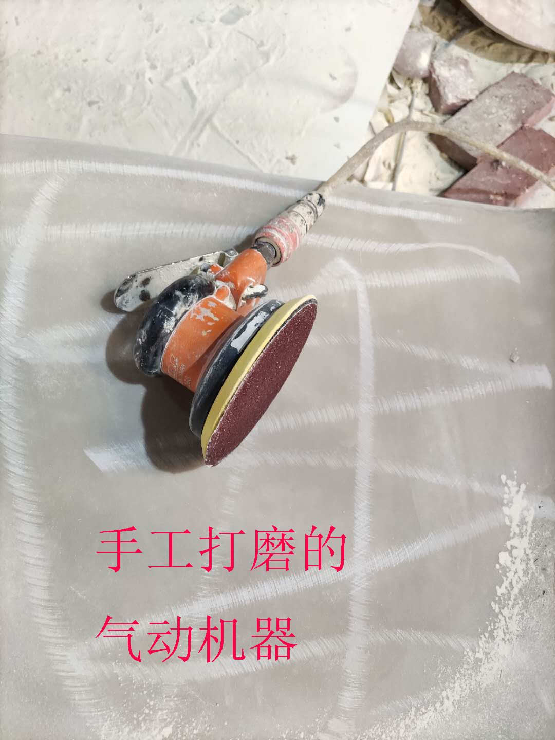

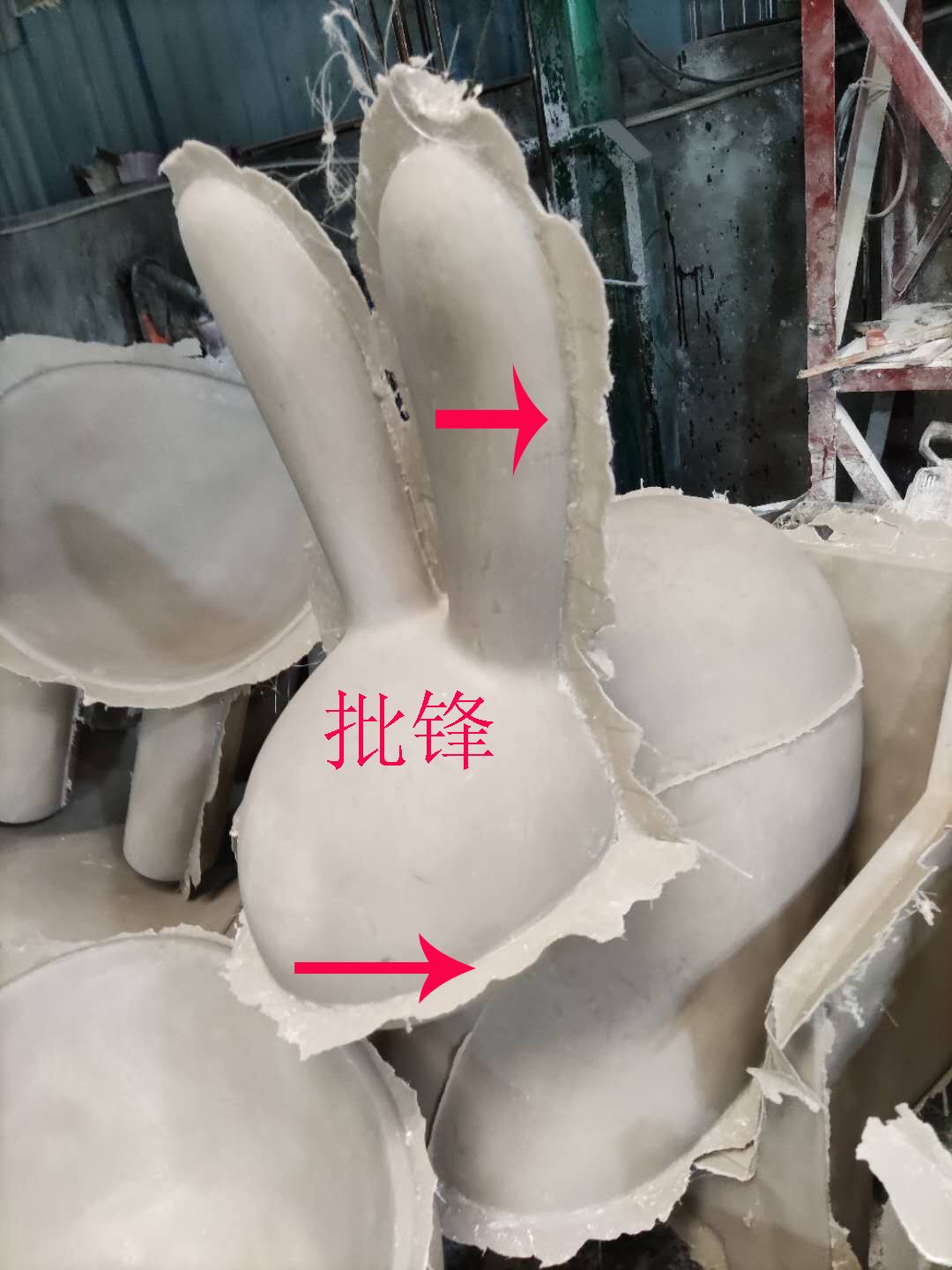

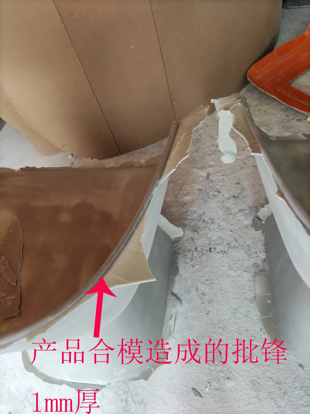

各位好,我这边有做工艺品的 ,由于产品形状各异 ,使工作做事累,想请能做非标自动化的老板来谈 ,或各位大师有没什么好点子 ,能做全自动或半自已设备完成去毛边批锋的 。 产品是用两片或更多模具合成来,再里放倒入材质 ,等硬化后折模 , 产品就出来了 ,但合模线的地方有比较严重的毛边批锋 ,目前是工人手持气动磨机打磨 ,请看图片 ,请大家帮忙出点子或介绍有类似设备的视频图片资料 ,如何做全自动或半自动设备代替这工序,效果上不一定要完美 ,有一半效果也可以 。请注意: 这个工序有两部分功能: 1.是去毛边批锋  2. 是产品所有里外面都要用磨机磨一遍 ,做的设只要能完成一个功能就行了 ,谢谢! 产品材质是玻璃钢树脂的 ,毛边批锋厚度一般在1mm左右 ,

顶下,关注。这个用精密模具可以改善吗?以前在车灯长干过,和你这个很像。
手动的机器毛刺很厉害,后来老板买了数控机器,毛刺问题就好很多了。
快手上搜索激光扫描仪  有厂商发布的视频,你看看
发表于 2020-7-25 22:01:05 | 显示全部楼层
我不是这个专业的,只是一个想法,仅供你参考:产品三维建模,生产产品后使用三维扫描仪扫描产品得出产品的三维模型,以三维图纸为准算法找出产品多余部分也就是毛边批锋,然后使用打磨机器人进行打磨,打磨后人工检查修整,完成

做过两三年的机器人去毛刺,铸钢,铸铁,铸铝都做过;之前在丹阳做个一个类似的车灯去毛刺,像这种种类多的产品不适合上机器人,换产时难搞;楼上说的3D扫描,目前技术还是不太成熟,要么价格太贵,要么精度较差,造成多磨或者少磨的现象
发表于 2020-7-26 00:07:40 | 显示全部楼层
做过两三年机器人去毛刺,批次多的产品不适合上机器人,换产比较麻烦;楼上说的用3D扫描之类的还不成熟,要么价格太贵,要么精度不够,造成多磨或者少磨的现象。

自动化想都不要想,半自动化还是有点可能性的。减少工人劳动力及操作环境还是能做到的。建议从根本上解决,模具上解决最好。
发表于 2020-7-26 08:25:57 | 显示全部楼层
我这几年倒是做铸件打磨设备,铸件打磨对铸件是有要求的:
1、必须有准确的定位点,能固定铸件,并保证各打磨边线与定位点的距离;
2、披锋最好不要上下左右前后都有,打磨时铸件需固定,至少有2个相对的面是不好打磨的;
3、如果披锋到处都是,则打磨过程很可能分成几个工序,分别打磨不同的披锋;
4、尽量少打磨内部,内部打磨人工都有难度,用机器难度更大。
最后,楼主预算多少?真要按要求设计,可能需要几台打磨机分别走不同工序,每台价格40W起步
量少的话,还不如人工打磨呢
发表于 2020-7-26 11:42:24 | 显示全部楼层
这种项目,上机器人打磨,成本划不来
人工打磨,又嫌陈本高速度慢
没办法,就只能这样纠结着
除非你每年有很稳定很可观的订单量,那你可以上机器人
