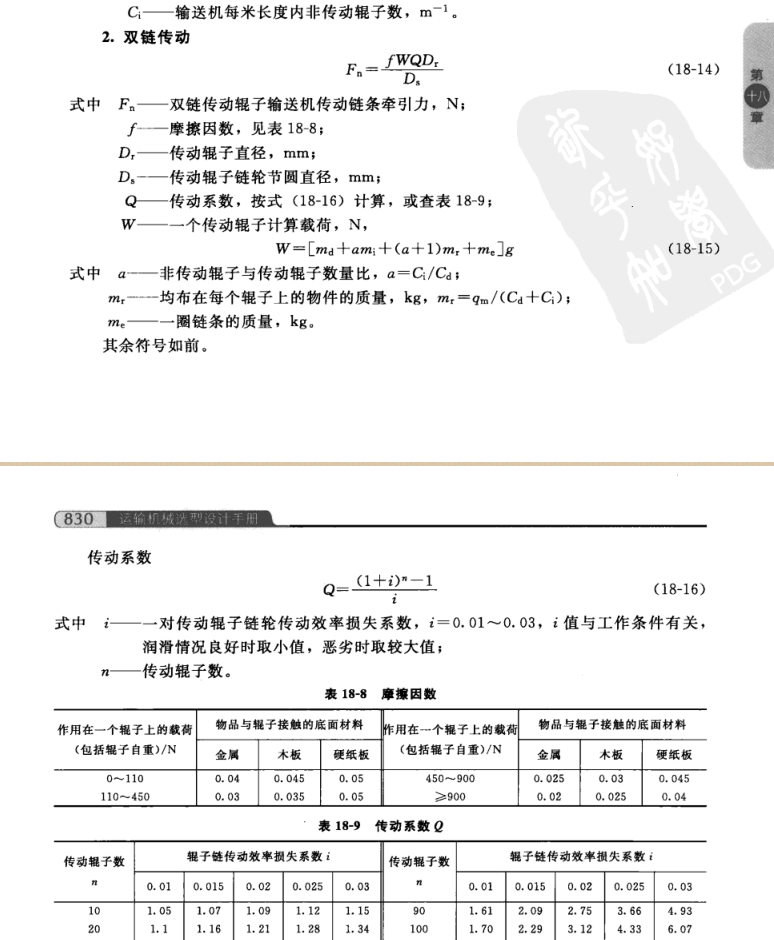

滚筒输送机电机功率为什么按照手册上算出来,功率这么小
发表于 2020-7-22 17:59:04 | 显示全部楼层 |阅读模式
为什么按照这个手册算出来功率这么小呀,有点难受呀

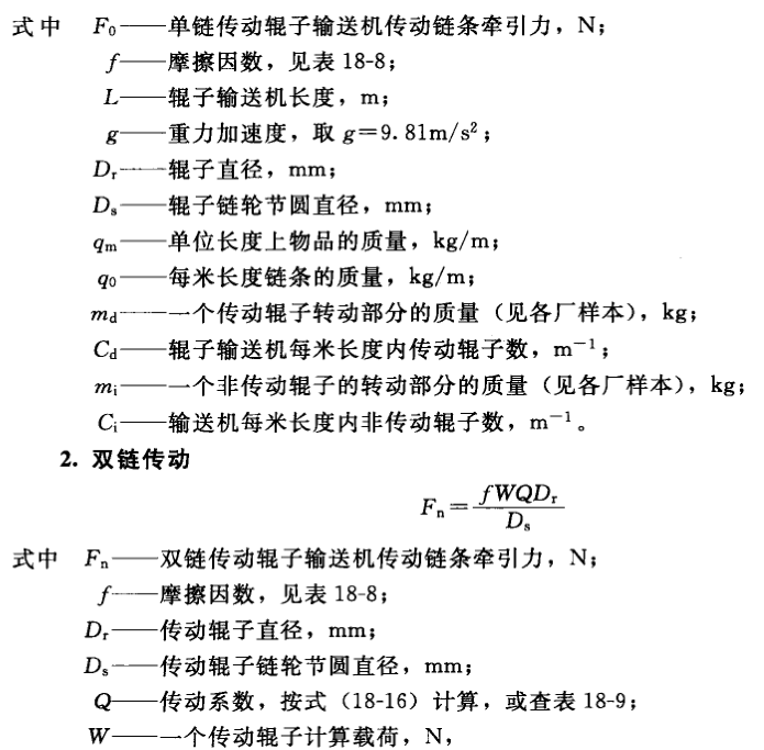

 楼主| 发表于 2020-7-23 13:15:50 | 显示全部楼层
晓昀 发表于 2020-7-22 21:48
按手册计算不会有错,同时,要注意各个参数的单位。把你计算过程发上来。
有一张是补充的
这个是补充的图片
这个是补充的图片

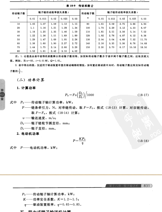

 楼主| 发表于 2020-7-23 13:17:03 | 显示全部楼层
魍者归来 发表于 2020-7-22 20:16
楼主把自己算的列出来啊,不然别人怎么帮你
有一张是手册上的补充图片
发表于 2020-7-25 15:03:06 | 显示全部楼层
这个安全系数和驱动效率差之一里,谬之千里!
 楼主| 发表于 2020-7-29 09:23:11 | 显示全部楼层
怎么说,应该是多少
