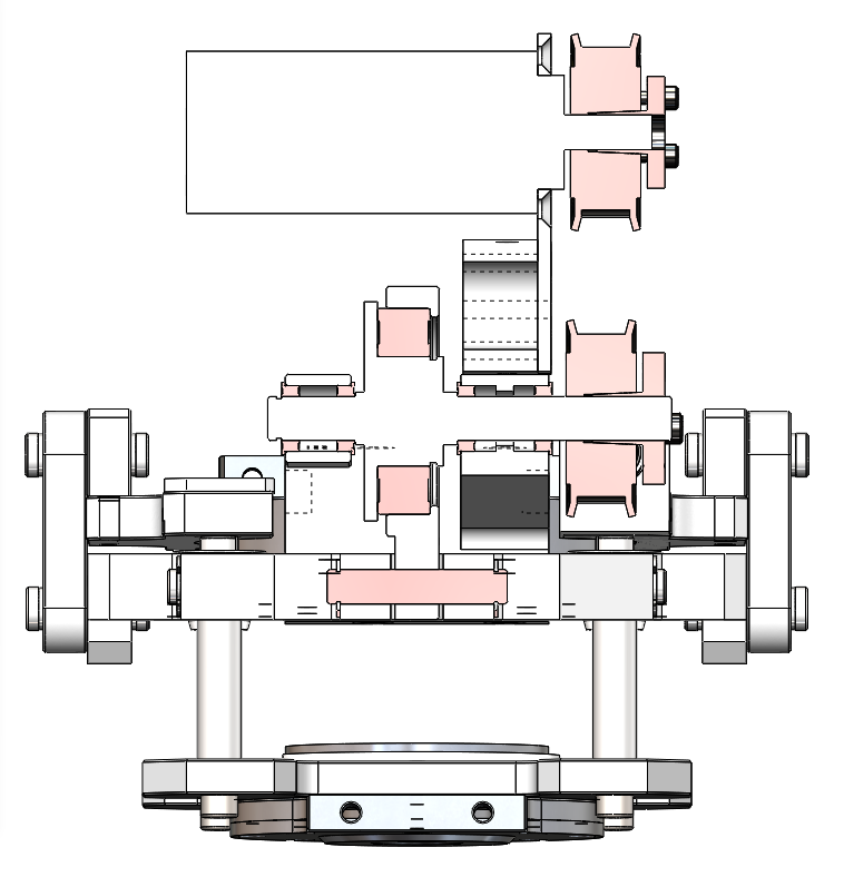

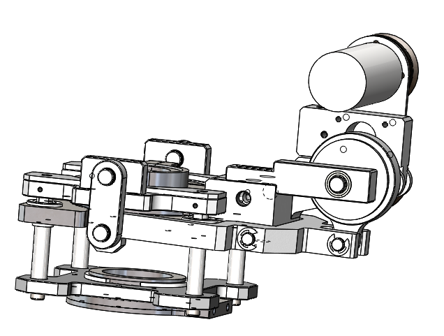

图片里是一个上下复动的一个小设备。
动力源是个30W的直流电机,转速860转。
现在有个问题 就是连续工作8小时左右就会出线卡死的问题。但是所有的螺丝都没有松动,上下往复运动的地方都是顺滑的,只是驱动的部分出线卡死,不知道是什么问题,求大神帮忙分析下。

发表于 2020-7-20 23:46:19 | 显示全部楼层
哪里卡???
加大功率和散热
发表于 2020-7-21 07:11:11 | 显示全部楼层
力不对称,增长导向套试试.
发表于 2020-7-21 07:39:33 | 显示全部楼层
驱动部分的哪个地方有卡死现象?
发表于 2020-7-21 08:07:42 | 显示全部楼层
是不是工作时间长发热引起的?
发表于 2020-7-21 08:36:58 | 显示全部楼层
查下什么地方需要润滑的,什么地方需要散热的。
发表于 2020-7-21 08:38:14 | 显示全部楼层
1、图片上看看没有减速,直流电机使用久了扭矩衰减?
2、偏载
大白小白 + 1 热心助人,专业精湛!
发表于 2020-7-21 09:46:24 | 显示全部楼层
东北制造 发表于 2020-7-20 23:46
哪里卡???
加大功率和散热
建议lz做一下标识,各个部分什么功能
发表于 2020-7-21 09:47:39 | 显示全部楼层
2、偏载
应该有一级同步轮减速吧
发表于 2020-7-21 09:52:00 | 显示全部楼层
2、偏载
lz没标识清楚各运动部件,我估计大概率是你说的偏载问题。
需要lz提供更多信息
