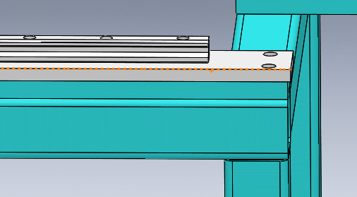

发表于 2020-7-18 14:39:19 | 显示全部楼层 |阅读模式
如图,Q235框架,上边需要做导轨,框架是做喷塑表面处理,导轨安装面需做防护(不喷塑),但是使用时,不喷塑的地方会生锈,涂防锈油感觉也不靠谱,这个比较烦恼,要是在上边盖个铝板又比较浪费,我想将导轨安装面也进行喷塑,毕竟传动的精度要求不高,有哪位大神知道有更好的解决方法么?
发表于 2020-7-18 15:30:07 | 显示全部楼层
类似于导轨面,个人感觉封存防锈油,比较合适。
你说的防锈油是什么类型滴?为什么不靠谱?

发表于 2020-7-18 16:03:45 | 显示全部楼层
有种防锈油涂上去一段时间后会固化,可以考虑一下。

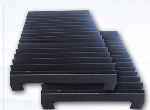

发表于 2020-7-18 16:05:08 | 显示全部楼层
你那板看着是螺栓固定在上面的啊,电镀不就得了,焊在上面的现在有导轨防护罩,买个来装上就行
护罩
护罩
发表于 2020-7-18 16:21:24 | 显示全部楼层
你是想省掉那块阳极氧化得铝板是吗?
看图中 框架上加了一块铁板,再叠了一块铝板,最后安装了导轨是吗?
喷塑直接安装不就行了,反正精度要求不高
发表于 2020-7-18 18:29:02 | 显示全部楼层
使用之前涂防锈油就可以了,使用过程中加个风琴护罩.
