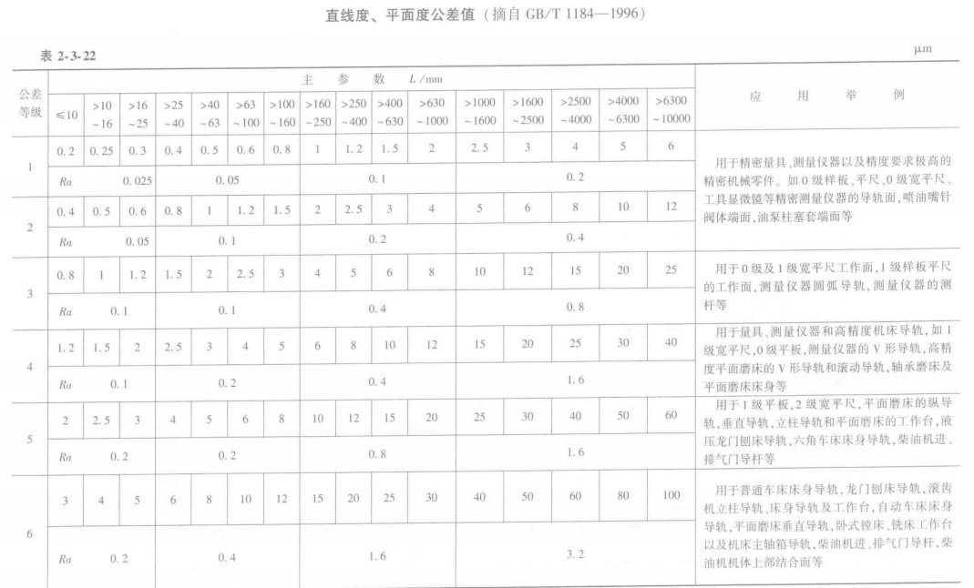

行位公差和尺寸公差分配求教

其实这种设备达不到这么高的定位精度。只能让它重复定位精度达到某种精度。端面要研磨。然后可能调整出来。不是光靠加工就能达到。需要安装调试后再达到。
发表于 2020-7-16 19:58:11 | 显示全部楼层
有时也不能只考虑单个零件的精度,组装在一起的整体精度也是需要合理的考量。

发表于 2020-7-19 17:45:06 | 显示全部楼层
丝杠的定位精度跟你选的丝杠精度有关系,重复定位精度要求±0.01mm,那起码要C5精度的丝杠。
通过这个表再结合上面我发的那张图,就可以知道L取多少级精度
 楼主| 发表于 2020-7-19 17:55:08 | 显示全部楼层
平面度0.02mm ...
是有点思路…我试试…非常感谢
