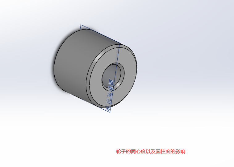

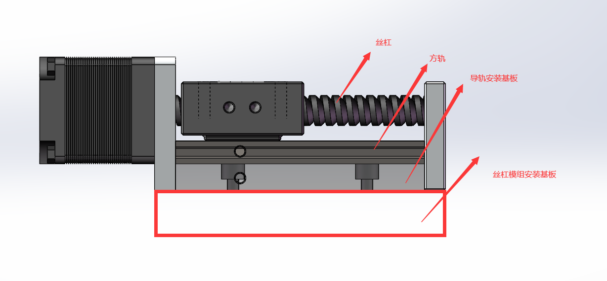

1、假设丝杠模组安装一块基板上,设计要求:保证运行定位精度正负1丝,平面度控制在2丝。
问题:我们设计这个模组时候尺寸公差和行位公差如何分配,比方说:基板平面度放到多少?模组导轨安装基准面又是多少?丝杠定位精度又是多少?导轨装配直线度基准又是多少以及平行度?  等等············  有没有相关书籍讲述相关知识点的。

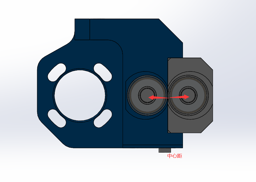

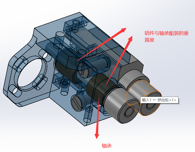

2、两个轮子间隙控制正负2丝。
问题:我认为有很多行位公差对其有影响,如何取舍?如何分配?
1、首先中心距 影响  2、轮子同心度也有影响 3、轮子圆柱度也有影响4、轮子上的轴与其支撑轴承的安装孔垂直度也有影响5、轴孔配合间隙也有影响
总之很多很多因素会影响两个轮子间隙     这些公差我该怎么分配以及那些行位公差要保留那些要放弃。

形位公差和尺寸公差是根据尺寸的相关要素及精度等级查尺寸公差和形位公差表的,不是你想怎么分配。精度等级可以自己根据实际要求去确定。

且不管你的长度是多少。按我的理解,控制公差的方向:加工方便(公差就控制严格点),加工困难(公差就控制稍松点)。
