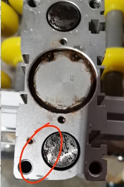

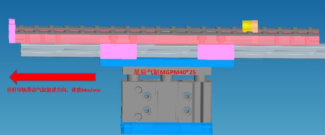

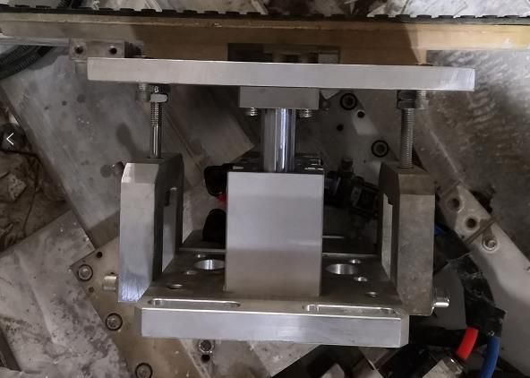

      最近设计了一个由气缸组成的夹具,希望大家指点下。
动作说明:MGPM40*25气缸顶起后,整个夹具由丝杆导轨驱动,以64m/min速度前进1080mm Max,然后气缸收缩。
要点:1、运行一段时间后气缸上升下降开始卡顿,分析后发现两边的导向杆往一边偏,拆出来放到大理石后发现变形了。
          2、MGPM40*25气缸上面的夹具重量约50kg.
问题点:1、这样子设计是否有问题?
             2、气缸缸径是否过小?
             3、如果气缸横着放是否会好点?
各位大神还有其他高见吗?

发表于 2020-7-13 21:48:29 | 显示全部楼层
这么小的气缸,负载50kg
发表于 2020-7-13 22:00:25 | 显示全部楼层
气缸选小了。。。

发表于 2020-7-14 08:10:15 | 显示全部楼层
气缸出力够的,只是这东西的刚性没那么好。换带导轨的气缸,再不济也要加个线轨或光轴配直线轴承补强一下。
发表于 2020-7-14 08:13:11 | 显示全部楼层
为何不外加导向机构,这么大的悬臂!?
 楼主| 发表于 2020-7-14 08:16:33 | 显示全部楼层
大萝卜 发表于 2020-7-14 08:13
为何不外加导向机构,这么大的悬臂!?
改成这样会不会好点?
发表于 2020-7-14 08:18:12 | 显示全部楼层
气缸的刚性不够,运动惯量太大
发表于 2020-7-14 08:19:14 | 显示全部楼层
有没有计算过启停时的力,把伺服的启停时间延长,会减小启停过程的冲击力
