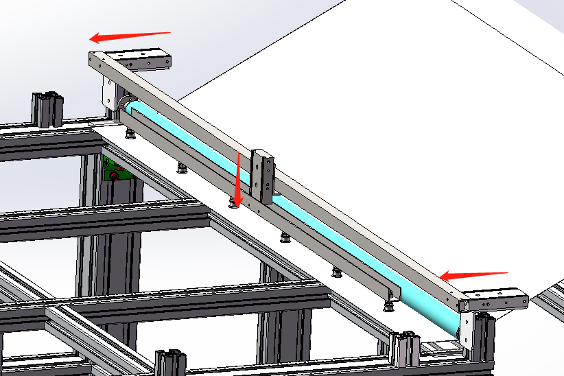

发表于 2020-7-12 01:33:54 | 显示全部楼层 |阅读模式
第一个拉膜机构:(负载2.5kg)中间气缸下压,吸盘吸附,然后两端气缸向前推送

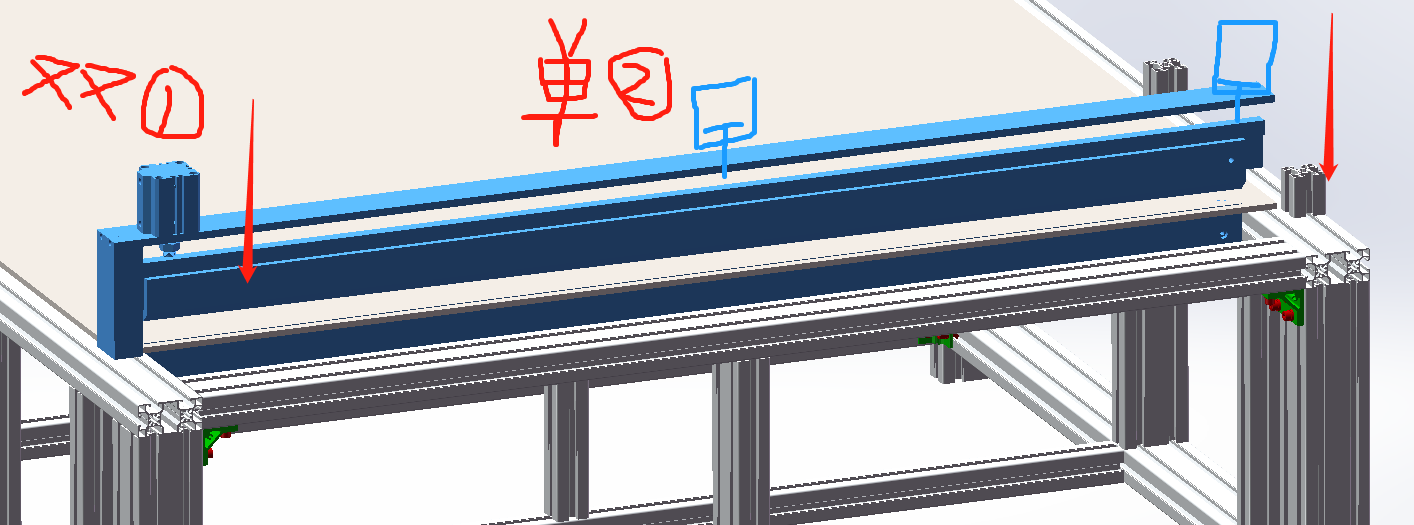

( \3 q5 B5 |; X3 Z) P. k( z- p9 y第二个剪切机构:(负载25kg)8 ^4 ^, ^( S8 Z3 V: \1 e
两端滑槽配合,顶部气缸下压剪切(这里中间一个好还是两端各一个同步下压好呢?)1 N3 d0 A, p. x1 c" o( h' r) D
具体参考下图,各位帮忙看看设计是否可行,有没有更成熟的思路,小白新手恳请指教
3 L1 o, J5 w. N! d" I. j膜宽1.5m,长度切最长2.2m* K- ]8 O4 t6 V; j) ~. V5 L, y
" f6 O6 {  e4 K8 n 微信图片_20200711234443.png ! w/ ?& p' J2 y5 {7 }5 s7 s3 F
) p9 k4 F; a" p) ]7 u% g# Y6 ^* ?
微信图片_20200712013154.png 8 F6 j! J. l5 d  I

发表于 2020-7-12 07:39:03 | 显示全部楼层
方案1不行。二可以,是常用的拉膜结构,用两气缸 。更常用的是滚筒送膜或夹膜链。拉膜要考虑材料弹性,要做张力控制。要求高的要加纠偏。定长就有n多方案,最简单可靠的是色标。
发表于 2020-7-12 10:34:18 | 显示全部楼层
负载在哪个位置?横杆多长?单气缸下压时,气缸在横杆的什么位置?
 楼主| 发表于 2020-7-12 10:48:53 | 显示全部楼层
|晓昀发表于 07-12 10:34负载在哪个位置?横杆多长?单气缸下压时,气缸在横杆的什么位置?
刀具跟刀架安装在气杆上,长度在1560mm吧
* w- ^! j4 X# y单气缸时在正中间啊……

|cool44发表于 07-12 07:39方案1不行。二可以,是常用的拉膜结构,用两气缸 。更常用的是滚筒送膜或夹膜链。拉膜要考虑材料弹性,要做张力控制。要求高的要加纠偏。定长就有n多方案,最简单可靠的是色标。
一是拉膜,二是剪切,是拉膜不行吗?
用吸盘拉膜不可行。用方案2的结构夹膜拉可以。如果是厚膜,这种切膜也有问题。有1.5米宽,用飞刀比较好。  发表于 2020-7-12 12:36
发表于 2020-7-12 11:10:37 | 显示全部楼层
方案不行,两个气缸是无法保证同步的,尤其是大跨距,可以用连杆机构,一个气缸放在机架底部中间,两边是连杆往上推,再通过斜块导向转换成水平方向的运动
发表于 2020-7-12 13:00:48 | 显示全部楼层
你这里缺了些重要参数,比如膜厚,材料。方案—,在某种情况下是可以的,虽然气缸同步精度相比其他电动的可能差些,但气缸联接本就是浮动的,所以那点点误差倒可以忽略。倒是你的膜厚跟你的拉取方式的关,至少太薄的膜这种吸盘是吸不起来的,而且拉扯也容易发生断裂。至于切,同样存在这个问题,有些膜可能热切

发表于 2020-7-12 17:18:03 | 显示全部楼层
biduren97 发表于 2020-7-12 15:50
( z: f$ [; w4 J$ ^' l* j# P* u( l材料pet 厚度0.5mm呢
) W& a0 e/ K" U2 ]' H0.5是挺“薄”,太长了,不建议用现在的剪切方案。若真要用,建议两个气缸,不要求同步。反正剪刀剪东西也是从一头压下。
  E+ a  f% [2 _: B
0.5是非常厚的膜,一般用齿形刀切的少于0.1厚。估计只能用飞刀切。  发表于 2020-7-12 17:42
 楼主| 发表于 2020-7-12 17:42:49 | 显示全部楼层
|譬如朝露发表于 07-12 17:18<br>0.5是挺“薄”,太长了,不建议用现在的剪切方案。若真要用,建议两个气缸,不要求同步。反正剪刀剪东西也是从一头压下。<br>
两边滑槽我只给了0.5的间隙,两边不同步可能会卡住吧
