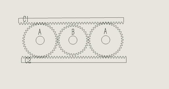

如图,B是主动轮,A是从动轮,驱动C1C2齿条往相反方向运动,在保证A与B啮合,A与C1C2啮合,B和齿条无干涉的情况下,如何确认齿数及齿轮中心距(要求齿轮齿条模数2M数,齿数控制在50齿内)

齿条的负载或者速度有要求吗?两相啮合的齿轮中心距a=(d1+d2)/2=(z1+z2)*m/2

这边负载几十公斤吧,就想看看这个结构如何确定中心距

这个我知道的,我想知道A与A齿轮的中心距是多少,如何确定

不会啊,没干涉的

就是样品做出来不和想象的一样,就想知道哪里出了问题

样品和想象哪里不一致?
当初如何计算的?
