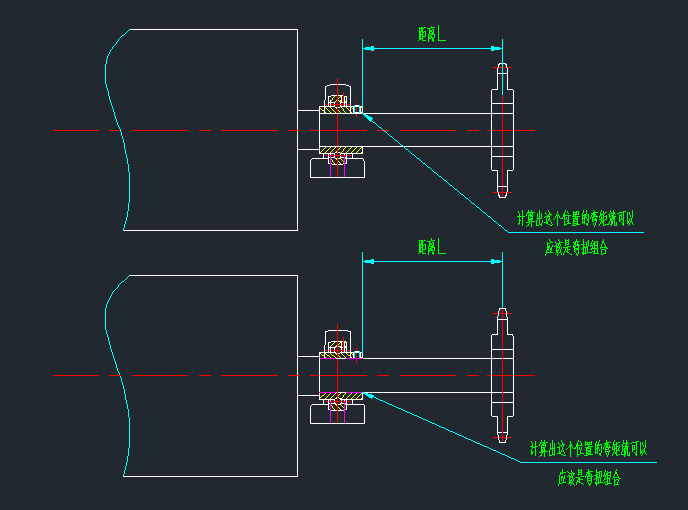

两个辊子的相对位置,链轮装在辊子轴的什么位置?把问题再描述清楚一点,多给几个视图。

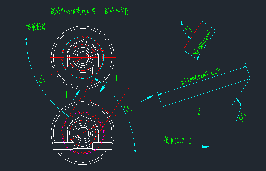

这个就S形链条下边紧边,上边松边,每个辊需要的驱动扭矩设为 F*R,  然后链轮距轴承支点长度L;计算图上轴头支点处的弯矩,扭矩。
我觉得我计算的应该没问题,
我就是想找到更好的布置方式,
