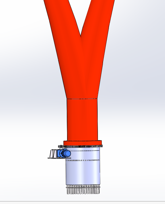

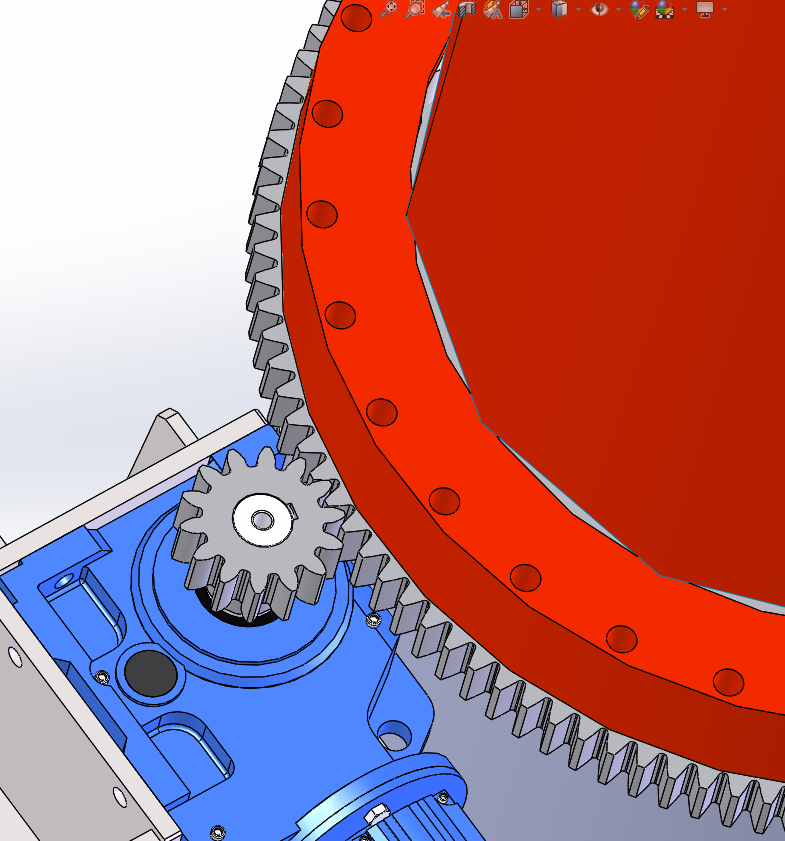

如图,要给回转支承增加一个制动装置。雕像底座已经覆盖了大部分的回转支承,只留了一个齿轮在外面。个人想到的制动办法,其一,做个小工装,增设一个齿轮轴和失电制动器,从动齿轮轴跟回转支承啮合转动,当需要制动时,失电制动器会抱死齿轮轴间接对回转支承制动。其二,失电制动器换成刹车盘,刹车盘对从动齿轮的面进行抱闸 间接对回转支承减速。其三,做一个和回转支承外齿啮合的齿条,对回转支承旋转的位置进行精确定位,检测到齿条和外齿可以啮合,瞬间到达啮合位置从而进行制动。 本人新接触非标设计,经验少 望前辈指点 感激不尽。
追加一些信息   雕像正常旋转时的速度是1分钟1转  雕像不规则物体  重4T  直径1M   SW检测转动惯量是1069KG`每平米

你这个转速这么慢,靠电机的刹车也可以了吧,停止时前冲的惯性由于速度关系会很小啊,如果一定要加,可以考虑安装电磁刹车盘。
发表于 2020-7-3 09:06:27 | 显示全部楼层
带刹车的电机,断电自动刹停,吊车经常用的。

我提到过用带刹车的电机,但是他们说失电刹车后 雕像的惯性会冲击减速机的齿轮,就否决了。您看下我的截图,装电磁刹车器的话是不是我第二种想法那样的方式

用小齿轮啮合大齿轮制动不合适,同样大小的的扭矩,小齿轮半径很小,你算一算加在小齿轮上的力有多大?小齿轮是否成受得了?
可以考虑电机能耗制动,给电机加一个反向的电磁制动力矩。

用刹车电机
刹车盘不建议使用

如果制动的时间按0.1S算的话  根据公式 T扭矩  =  J转动惯量  *  W角加速度,T≈1100N·M     ,  这个制动的小齿轮必须瞬间输出几倍的反向扭矩。  那我们换个想法  。假如说这个回转支承在断电后转一会停止转动了,已经没有了惯性,那用这种小齿轮制动的话 小齿轮的制动扭矩大于启动扭矩就OK吧
