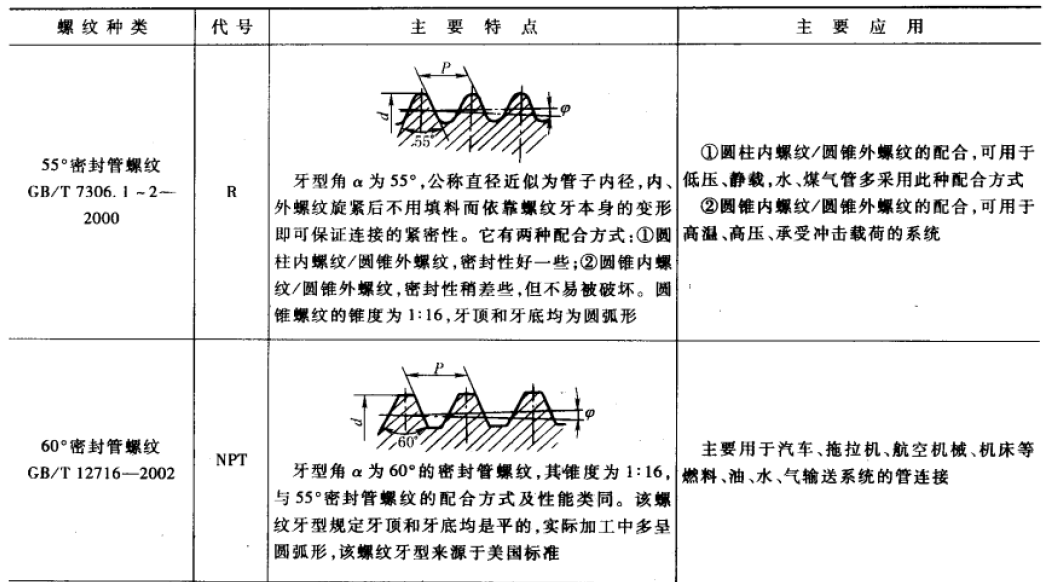

请教下各位关于Z1/2和ZG1/2的问题

ckaymm 发表于 2020-7-1 18:41
气动的都还好,压力也就几公斤,楼主的是液压泵,随便选用螺纹即使当时没问题,后期可是要吃亏的。
多谢兄弟提醒
发表于 2020-7-2 13:44:29 | 显示全部楼层
机械设计手册 化工出版社 第五版 -第二卷 -第5篇连接与紧固 -第1章螺纹及螺纹连接 -1.4螺纹的分类、特点和应用 5-16页开头。简单来说:严格要求的那按要求走,但是用的话可以用,仔细看看NPT主要特点第二行,你应该就明白了。
