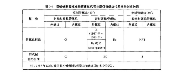

在一份图纸上看到,齿轮泵的螺纹是Z1/2 然后与齿轮泵接口配对的直角接头对应的螺纹写的是ZG1/2" 小弟翻了些资料,看到说Z是NPT的老代号,而ZG是55度锥管螺纹,请问各位这两螺纹角度不一样能配对么。还是说图纸上齿轮泵上的Z1/2指的是55度的直管螺纹。有点乱,还请各位给解惑下,谢过

ZG是锥管螺纹,牙型角是55°,不具有密封作用。Z(NPT)螺纹是60°锥螺纹,液压系统最好用60°牙型角的接头。
发表于 2020-6-29 20:39:03 | 显示全部楼层
Z和ZG都是老机械标准,对应的是NPT和R/Rc,是不能直接连接的。其都具有密封作用,其中ZG螺纹为英制55°圆锥密封管螺纹,一般添加密封填料使用,只用作一般用途密封。Z为美制60°圆锥密封管螺纹,密封效果较好可作为干密封管螺纹。
发表于 2020-6-30 17:50:06 | 显示全部楼层
其实问题也不会很大,螺纹角形只差几度而已,多缠几层生料带可以解决。

气动的都还好,压力也就几公斤,楼主的是液压泵,随便选用螺纹即使当时没问题,后期可是要吃亏的。
