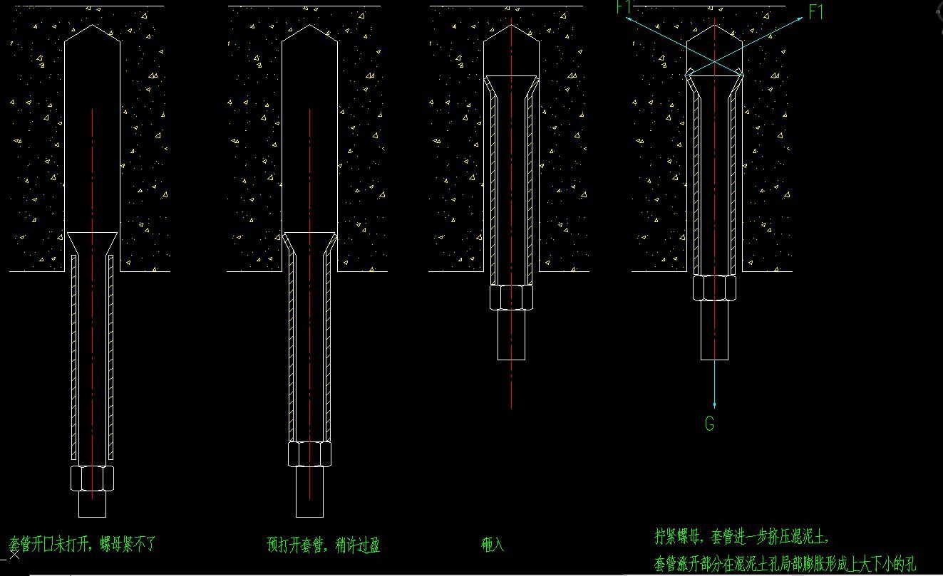

就是天花板上打,我们要吊设备,造防护体时预埋件没埋,只能打膨胀。9颗化学膨胀把一块钢板固定住,钢板上焊吊环,起吊2吨多的设备。  f& A& q) h/ F' T; L

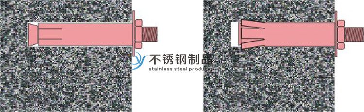

发表于 2020-6-22 11:20:26 | 显示全部楼层
一般钢制的膨胀也没问题,拧的那种膨胀是要螺母把螺栓拉出来,把外套给涨大和孔卡住。还有一种击芯膨胀,安装的时候简单一点,直接把钉子敲到螺栓中间的孔里,把螺栓尾部涨大和墙壁上的孔卡住。

老鹰 发表于 2020-6-22 09:27; R5 Z, c$ i% O. F! C
这是M6螺栓,我打孔是8mm,插进去很容易拔出来。
( \1 U# Q: {) v9 v0 Q4 J2 `
套管装反了,先把套管换个头,先不要塞进孔里,在外面用钳子稍微夹住套管,拧螺母,使套管稍微膨胀,使塞进去刚好还粗一点点,螺母不要松,榔头砸进去,目的是使套管和孔稍微有点过盈配合(拧螺母时不至于套管会因为旋转摩擦力不够一起动),然后再拧紧螺母,使膨胀套彻底膨胀,形成一个倒梯形形状,混泥土也会变形形成一个倒梯形。

发表于 2020-6-23 15:40:29 | 显示全部楼层
不知道看过这个视频没?原理就是和32#说的一样,把力给平均分散了,可以承受很大的力
