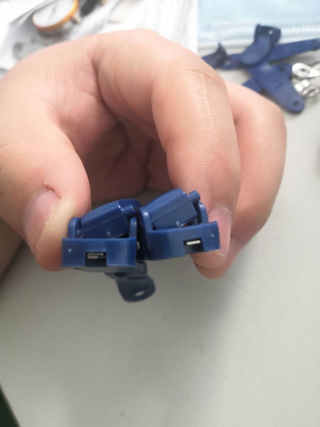

求助大佬:是否接触过组装生产工作证吊夹扣的设备
发表于 2020-6-11 08:43:34 | 显示全部楼层
这是一个opener?
 楼主| 发表于 2020-6-11 08:48:41 | 显示全部楼层

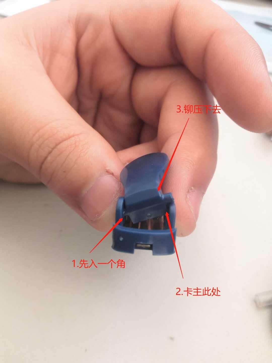

现在人工组装是采用这种方式,目前只有一种方式能够在不影响物料的情况下完成组装,我们目前正在做新的结构去实现
装配方式
装配方式
 楼主| 发表于 2020-6-11 08:50:04 | 显示全部楼层
吊夹呀,工作证上的配件
 楼主| 发表于 2020-6-11 08:51:18 | 显示全部楼层
wx_c57kw5nu 发表于 2020-6-10 19:53
这个办法好!
我在想人工装配的时候会不会出现变形?是否可以考虑自动装配模式向人工装配模式靠近?
对的,人工装配没有变形,但是装配要求较高

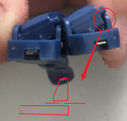

 楼主| 发表于 2020-6-11 08:52:29 | 显示全部楼层
譬如朝露 发表于 2020-6-10 20:33
那个零件容易断的部分,装配前用热风吹下
试过了,加热后变形是永久的
 楼主| 发表于 2020-6-11 08:57:27 | 显示全部楼层
晓昀 发表于 2020-6-10 22:48
边角变形的那个零件是什么材质的?这是是不是注塑成型的?
应该是的,材质是PVC的
 楼主| 发表于 2020-6-11 09:01:26 | 显示全部楼层
机械小白270 发表于 2020-6-11 07:48
材料变薄点装配时会不会能适应变形量要求?
在和客户沟通,但他们不是很想修改物料
发表于 2020-6-12 08:22:23 | 显示全部楼层
人工装没问题,那你机构就要模拟人工装配的样子了
发表于 2020-6-12 09:23:44 | 显示全部楼层
这个安装卡入需要考虑弹性压入,强行顶入肯定会导致材料开裂,最好是用柔性力。
发表于 2020-6-12 16:46:20 | 显示全部楼层
晨曦yzm 发表于 2020-6-11 08:57
应该是的,材质是PVC的
能否考虑在这个折边开斜槽,转轴从上往下压的时候折边是逐渐涨开的,转轴压进去后,不容易脱落就好。也可以考虑倒钩形式。
