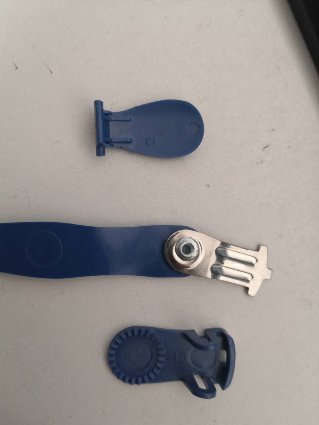

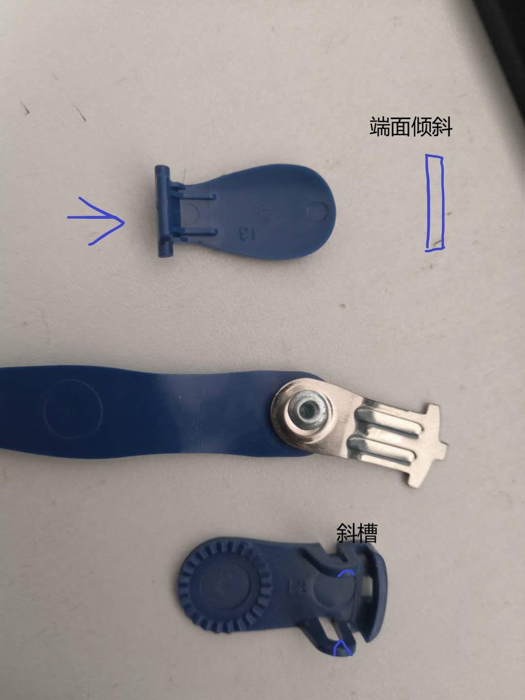

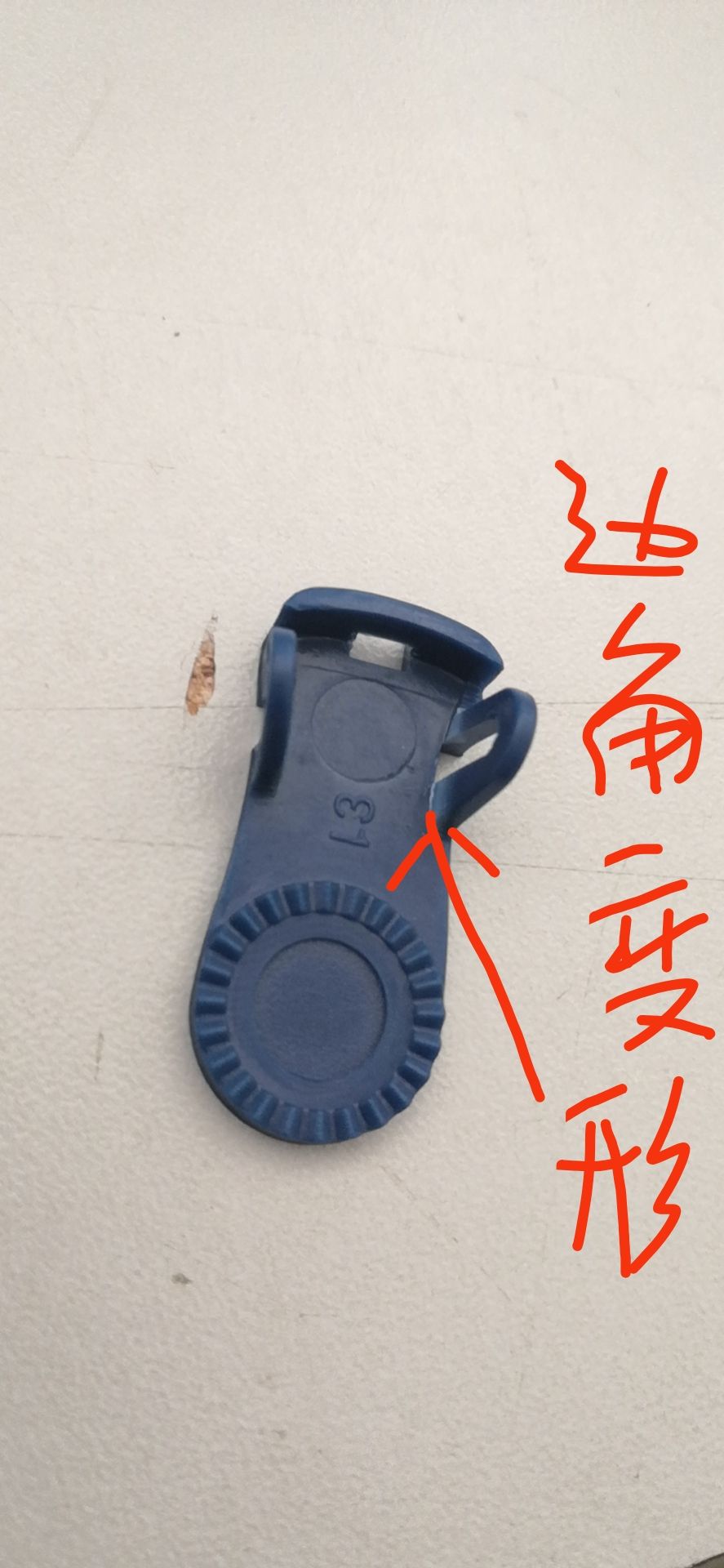

       公司主要做电机生产非标设备的,去年老板接了这个玩意的订单,说市面上没有相关的生产设备如果开发出来前景非常大,几个同事折腾了好几个月做出了样机前几步的组装还算顺利,虽然有点小麻烦但都好解决,可到了最后的总装部分因为产品的材质问题,无论用哪种组装方式都会对物料产生影响产生变形,今年公司订单情况不是很好大家都寄希望与这个项目,现在又没有什么好的办法解决特此发帖求助,希望那位大佬了解这种产品的生产工艺或者接触过此类设备还望指点一二,谢谢大家!第一次发带图片的帖子不太会排版见谅
组装成品01
组装成品01
组装成品01
组装成品01
各部件
各部件
变形部位
变形部位
发表于 2020-6-10 17:23:47 | 显示全部楼层
根部能倒圆角么
发表于 2020-6-10 17:56:13 | 显示全部楼层
或者换种材质
 楼主| 发表于 2020-6-10 18:34:08 | 显示全部楼层
如果弹性好一些就好解决了,在跟客户沟通
发表于 2020-6-10 18:42:40 | 显示全部楼层
发表于 2020-6-10 19:53:10 | 显示全部楼层
这个办法好!
我在想人工装配的时候会不会出现变形?是否可以考虑自动装配模式向人工装配模式靠近?
发表于 2020-6-10 20:23:01 | 显示全部楼层
材质选择弹性变形小的
发表于 2020-6-10 20:33:49 | 显示全部楼层
那个零件容易断的部分,装配前用热风吹下
大白小白 + 1 热心助人,专业精湛!
发表于 2020-6-10 22:48:30 | 显示全部楼层
边角变形的那个零件是什么材质的?这是是不是注塑成型的?
发表于 2020-6-11 07:48:42 | 显示全部楼层
材料变薄点装配时会不会能适应变形量要求?
