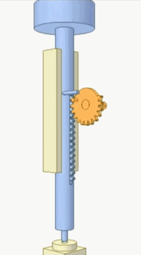

shayuaa 发表于 2020-6-6 18:57
一个简易的装置,差不多就这个意思,上升基本加排气节流差不多就能解决,下降想保持自由落体速度,又想在 ...
这种效果可行?

 楼主| 发表于 2020-6-11 08:56:48 | 显示全部楼层
晓昀 发表于 2020-6-6 22:18
缓冲问题是指重物W自由落体运动时,活塞杆不和气缸体相撞;这个在气路上设计一个节流阀,或者使活塞杆快到 ...
我也想用末端设置背压的方法,就是不知道怎么实现,想先加磁性开关检测位置,plc控制电磁阀切换。看看是不是可行
 楼主| 发表于 2020-6-11 09:00:35 | 显示全部楼层
这个不错,估计成本高些,得加传动
 楼主| 发表于 2020-6-11 09:03:35 | 显示全部楼层
远祥 发表于 2020-6-8 21:07
没看出来楼主的导向装置会怎么做?
导向机构做的强壮一些,油压缓冲器就可以固定在它的上面。
导向装置基本只是用来放置重物晃动的,一个粗糙低成本的东西,实在搞不定只能改结构加缓冲器了

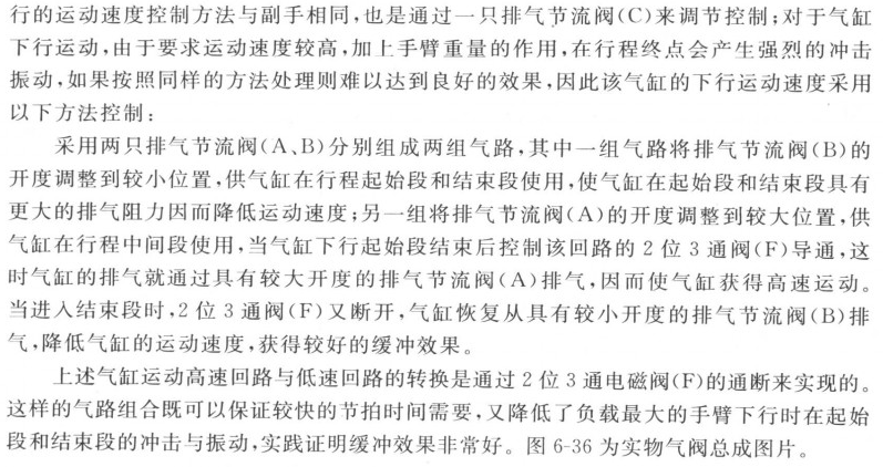

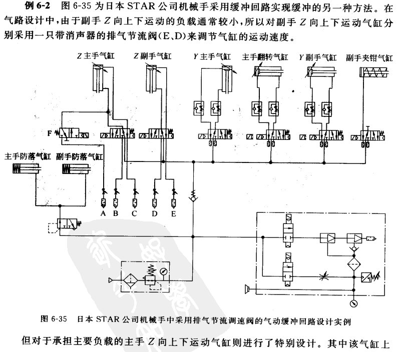

发表于 2020-6-11 09:16:47 | 显示全部楼层
气缸和重物间加个夹爪?
发表于 2020-6-11 17:21:33 | 显示全部楼层
选用带气缓冲的气缸,用排气节流阀
 楼主| 发表于 2020-6-16 08:38:31 | 显示全部楼层
已经解决。供大家参考下。
