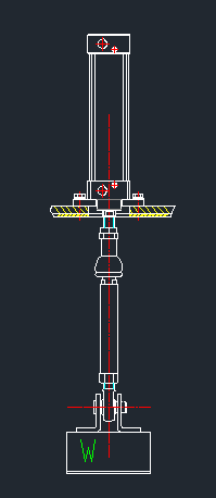

图上直径50行程150气缸,提升W上下运动,w重50kg,有简易导向装置,下落时要靠w自身重力自由下落,请教各位老师在气路上怎么能解决缓冲问题,速度要尽量快
发表于 2020-6-6 14:28:50 | 显示全部楼层
气缸侧面装挡块,然后你那块剖开的板上用钣金装个油压缓冲器
发表于 2020-6-6 14:32:44 | 显示全部楼层
要用缓冲器,计算最大动能,根据结果选择能够吸收这么大动能的缓冲器,找合适的位置安装
发表于 2020-6-6 15:14:42 | 显示全部楼层
节流阀控制出气量。
发表于 2020-6-6 17:04:30 | 显示全部楼层
如楼上所说,增加两个油压缓冲器,算好要多大的找好固定位置即可。
发表于 2020-6-6 17:15:07 | 显示全部楼层
是楼主表达出现歧义了?还是我理解有误?楼上的怎么都在想办法解决重物缓冲!
我的理解:楼主想把重物用气缸提升一定高度后,重物自由落体,尽量减少气缸排气的影响,难道是做跌落测试?
如果仅仅想从气路入手,可采用在上侧排气口加排气节流阀,下侧入气口直接装大口径接头,这样上升时可控制速度,下降时全开排气。
其实这个还是有影响的,如果想完全避免影响,要从机构着手,气缸提升时挂住重物,提到最高点,用机构解锁,重物自由落体。
 楼主| 发表于 2020-6-6 18:57:50 | 显示全部楼层
我的理解:楼主想把重物用气 ...
一个简易的装置,差不多就这个意思,上升基本加排气节流差不多就能解决,下降想保持自由落体速度,又想在行程末端及时缓冲避免气缸活塞砸端盖的声音,
发表于 2020-6-6 22:18:09 | 显示全部楼层
缓冲问题是指重物W自由落体运动时,活塞杆不和气缸体相撞;这个在气路上设计一个节流阀,或者使活塞杆快到行程终点时,气路上设计背压。
速度要尽量快是什么意思?如果单纯理解你说的速度要尽量快,那就在排气口加快排阀。
发表于 2020-6-6 22:55:59 | 显示全部楼层
|晓昀发表于 06-06 22:18缓冲问题是指重物W自由落体运动时,活塞杆不和气缸体相撞;这个在气路上设计一个节流阀,或者使活塞杆快到行程终点时,气路上设计背压。<br>
快速排气阀正解,但想要完全自由落体不太现实,毕竟要排气的。
发表于 2020-6-7 10:43:30 | 显示全部楼层
不可能是完全自由落体运动。重物往下落时,还受到与其他部件的机械摩擦力,,不光是重力作用。
