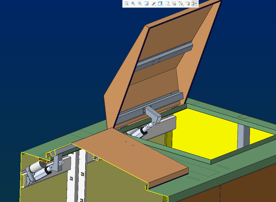

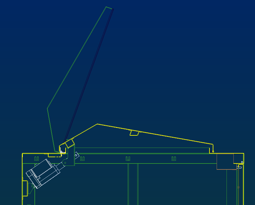

请教,如题:一款机箱通过按钮或红外感应,上翻盖开门,可以自动开关,且断电情况下可以手动开门。
本来是想用电推杆直接开关的,但是客户提出了在断电的情况下手动打开。请大佬指点下!

发表于 2020-6-2 16:17:16 | 显示全部楼层
把电杆连接的地方不要固定
发表于 2020-6-2 16:18:18 | 显示全部楼层

发表于 2020-6-2 16:42:51 | 显示全部楼层
铰座做活的,关门靠重力或弹簧
发表于 2020-6-2 16:56:08 | 显示全部楼层
基础传动用齿轮齿条传动或者直齿轮传动估计可以,断电可以手动
发表于 2020-6-2 21:13:48 | 显示全部楼层
有手、电两用推杆的,带手轮。
发表于 2020-6-2 22:20:05 | 显示全部楼层
科技的疯狂 发表于 2020-6-2 16:42
铰座做活的,关门靠重力或弹簧
靠重力往下落,会产生冲击力,这个面积和重量分别是多少?气缸打开时,会不会产生变形?
发表于 2020-6-3 07:53:53 | 显示全部楼层
虽然有手、电一体的推杆电机,但是你得改结构,不划算。我觉得最好的方式就是加一块蓄电池,不需要很大,消耗的功率又不是很大。既然客户说到手动,说明工作频率不会很快。
小型蓄电池加太阳能板,直接不用外接电源  发表于 2020-6-6 08:56
这个主意不错,思路好。  发表于 2020-6-3 08:14
发表于 2020-6-3 09:27:17 | 显示全部楼层
这里用个三位阀可能是比较简单的解决办法
