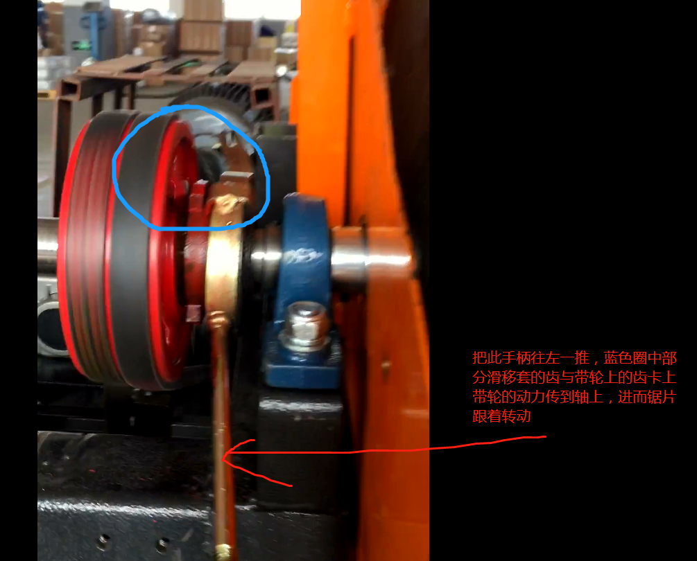

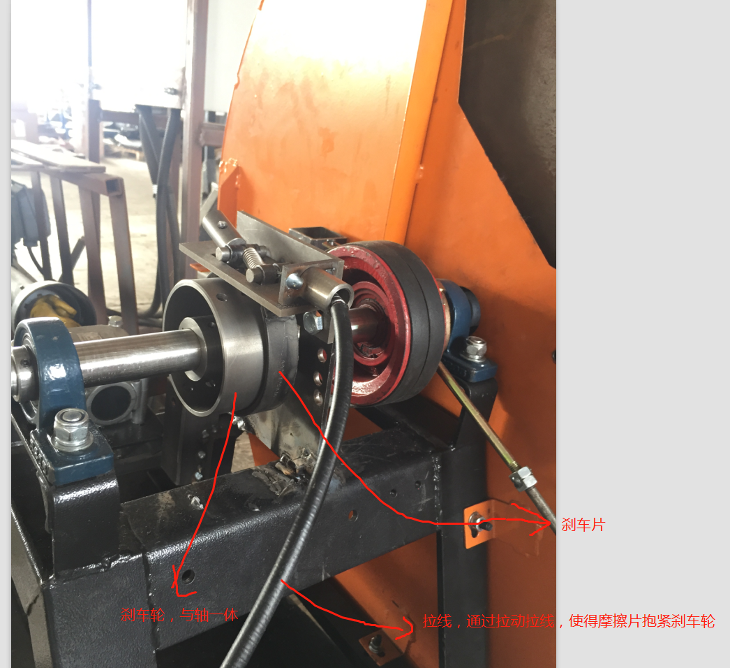

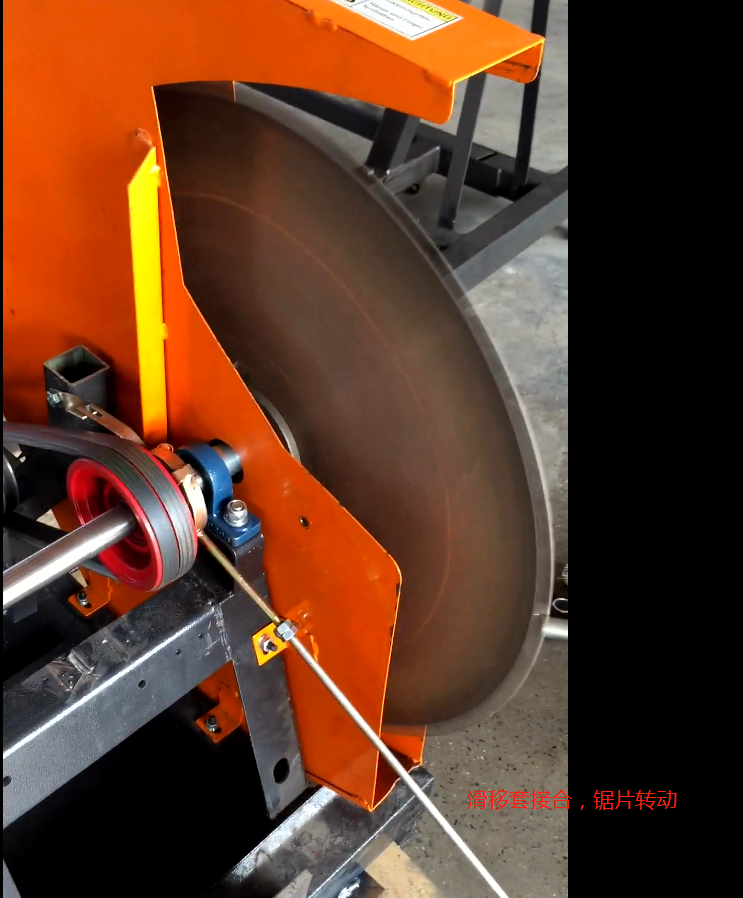

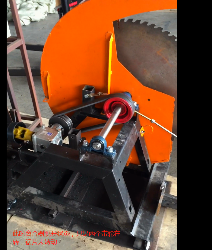

如图所示,小弟之前也在社区提问过,需要纯机械结构来实现中断动力和刹停锯片。现目前离合器找到了,能实现断开动力的效果,但是刹停锯片依旧没有特别好的办法,目前的思路就是通过摩擦片来刹车,但是因为锯片太大了(700MM直径11KG重)转速又太高1440转每分钟。导致锯片的惯性太大,很难在短时间内刹停(最后那张图片上的刹车片因为是别的现有设备上拿来的所以每跟刹车轮匹配宽度,不过就算宽度加宽后,我对于刹车效果依旧没啥信心)求各位路过的大神,给点建议,提点点子。要纯机械式的,需要用到电或者液压或者气动的就不考虑了,因为设备本身不带电前面是靠拖拉机带动的,在此谢过

发表于 2020-5-26 14:14:38 | 显示全部楼层
直径和宽度都增加
发表于 2020-5-26 14:30:30 | 显示全部楼层
你是想要在瞬间要停止吗?
发表于 2020-5-26 14:46:35 | 显示全部楼层
你的这个思路没有问题。但是接触面要加大。
类似汽车的刹车片
发表于 2020-5-26 14:52:57 | 显示全部楼层
碟刹VS鼓刹
 楼主| 发表于 2020-5-26 15:25:43 | 显示全部楼层
前景钱 发表于 2020-5-26 14:30
你是想要在瞬间要停止吗?
瞬间停不可能,最好在锯片转动2圈内停止
 楼主| 发表于 2020-5-26 15:26:16 | 显示全部楼层
702736 发表于 2020-5-26 14:14
直径和宽度都增加
恩,只能再加大加宽继续试了
 楼主| 发表于 2020-5-26 15:27:56 | 显示全部楼层
类似汽车的刹车片
好的
 楼主| 发表于 2020-5-26 15:29:53 | 显示全部楼层
哈哈,是的,碟刹也试了后来想着鼓刹接触面积大,就往鼓刹上走了
