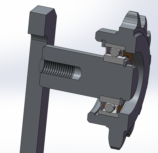

这样设计的涨紧链轮是否合理?

当摆设可以

深沟球轴承足够用了,不受轴向力的话用不上推力轴承的

这个图几处有问题。
 楼主| 发表于 2020-5-23 04:14:38 | 显示全部楼层
晓昀 发表于 2020-5-22 22:56
这个图几处有问题。
大神指点一下
发表于 2020-5-23 05:21:59 | 显示全部楼层
轴承不合适,换双的吧。
发表于 2020-5-23 07:40:22 | 显示全部楼层
这样设计会被骂的。你就某宝上找找涨紧轮,看下他们的结构,就按那个结构设计(只要看链轮就行,是链轮结构设计问题)。
 楼主| 发表于 2020-5-23 07:56:51 | 显示全部楼层
非常 发表于 2020-5-23 07:40
这样设计会被骂的。你就某宝上找找涨紧轮,看下他们的结构,就按那个结构设计(只要看链轮就行,是链轮结构 ...
淘宝上差不多都是这样的
发表于 2020-5-23 08:03:37 | 显示全部楼层
正正经经拿根轴代替那个螺丝好点吧
发表于 2020-5-23 08:06:41 | 显示全部楼层
米思米和怡合达都有成熟的张紧链轮机构 https://www.misumi.com.cn/vona2/ ... me=PageSearchResult
发表于 2020-5-23 08:08:12 | 显示全部楼层
除了链轮没有定位完全,那个套简化一下,问题不大
