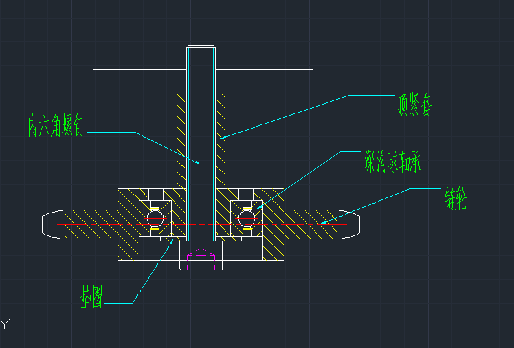

这样设计的涨紧链轮是否合理?
发表于 2020-5-22 16:52:13 | 显示全部楼层 |阅读模式
深沟球轴承要换成推力球轴承吗?还是别的什么地方有问题?
请问是否合理
请问是否合理
发表于 2020-5-22 17:06:57 | 显示全部楼层
链轮少了个孔卡
估计买的成套的链轮,带轴承的,惰轮那种  发表于 2020-5-22 17:16
发表于 2020-5-22 17:07:02 | 显示全部楼层
不用换吧,推力球不能受径向力的呀。
发表于 2020-5-22 17:15:35 | 显示全部楼层
我是螺母锁死,然后轴承可以在轴上左右窜
发表于 2020-5-22 17:16:26 | 显示全部楼层
链条张紧力不小来着,你这小身材,能抗得住吗?我是指螺钉和你那顶套不够粗状,全靠拉紧力产生的摩擦力来对抗链条的拉力,这样好吗?
发表于 2020-5-22 17:16:42 | 显示全部楼层
你现在这个链轮会往里面掉了

 楼主| 发表于 2020-5-22 19:10:03 | 显示全部楼层
装弹性挡圈防止链轮往上跑吗?

 楼主| 发表于 2020-5-22 19:14:07 | 显示全部楼层
shentu 发表于 2020-5-22 17:16
链条张紧力不小来着,你这小身材,能抗得住吗?我是指螺钉和你那顶套不够粗状,全靠拉紧力产生的摩擦力来对 ...
M12的螺钉不够吗,电机上的主动轮这分钟转8圈
