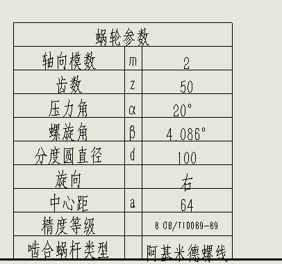

蜗轮蜗杆实际效率远低于计算效率,急待解决

赞同8楼意见,蜗轮蜗杆速比才50效率不至于才20%,看看是不是那里漏算了
这是蜗轮蜗杆参数 需要自锁

我也碰到类似情况,不知道帖主现在有没有解决思路
