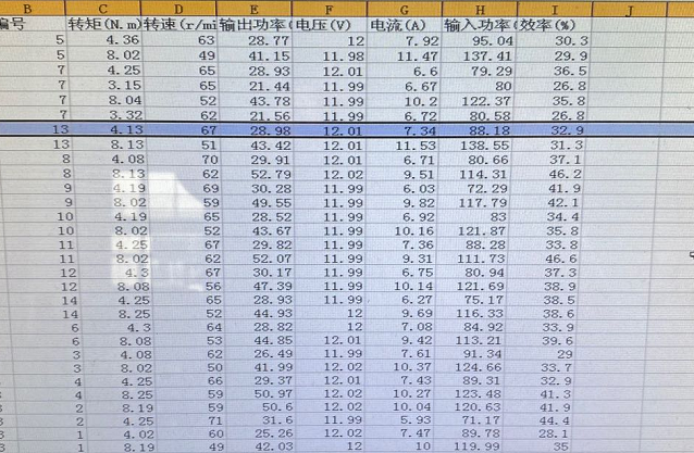

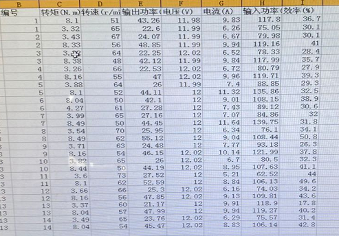

        我需要用电机(带行星轮减速器)连接蜗轮蜗杆传动,减速比为50。要求:额定负载200Nm多,额定转速1r/min左右。实验不能达到200Nm且在160Nm时电机就冒烟了,最终效率在10%左右,换算到蜗轮蜗杆效率20%左右,计算的效率在40%左右。 我是个萌新,第一次遇到这样的问题。 请问大家,我该往哪方面思考来解决这个问题,如果能有详细指导的,那就更好了。
       附:所用电机是直流永磁电动机 下图是电机(带行星轮减速器)正反转实验数据
正转
正转
反转
反转
发表于 2020-5-18 17:41:41 | 显示全部楼层
1R/MIN???
发表于 2020-5-18 19:52:02 | 显示全部楼层
减速机效率和转速有关的
发表于 2020-5-18 19:59:38 | 显示全部楼层
蜗轮蜗杆本来效率就挺低的,大概在30多这样
 楼主| 发表于 2020-5-18 20:09:14 | 显示全部楼层
阿胶浆 发表于 2020-5-18 19:52
减速机效率和转速有关的
蜗轮蜗杆效率不是和导程角有关吗 没查到和速度有关啊 关系多大?
发表于 2020-5-18 20:18:03 | 显示全部楼层
|飞过了无痕发表于 05-18 20:09<br>蜗轮蜗杆效率不是和导程角有关吗 没查到和速度有关啊 关系多大?<br>
减速机手册一般会有转速效率曲线,低速时效率低,随着速度的提高效率趋于稳定。
发表于 2020-5-18 20:22:40 | 显示全部楼层
|阿胶浆发表于 05-18 20:18减速机手册一般会有转速效率曲线,低速时效率低,随着速度的提高效率趋于稳定。
说错了,是负载,负载小的时候效率低
发表于 2020-5-18 21:22:52 | 显示全部楼层
远低于一定是忽略了某些条件。
发表于 2020-5-18 23:30:39 | 显示全部楼层
阿胶浆 发表于 2020-5-18 20:22
说错了,是负载,负载小的时候效率低
其实我蛮好奇  这是正常的把  电机如果在高负载的情况下  转速低 会烧电机的
但是对于某些需要力矩大  转速低的情况下 怎么办  想起来有点矛盾
发表于 2020-5-19 07:23:47 | 显示全部楼层
赞同8楼意见,蜗轮蜗杆速比才50效率不至于才20%,看看是不是那里漏算了
