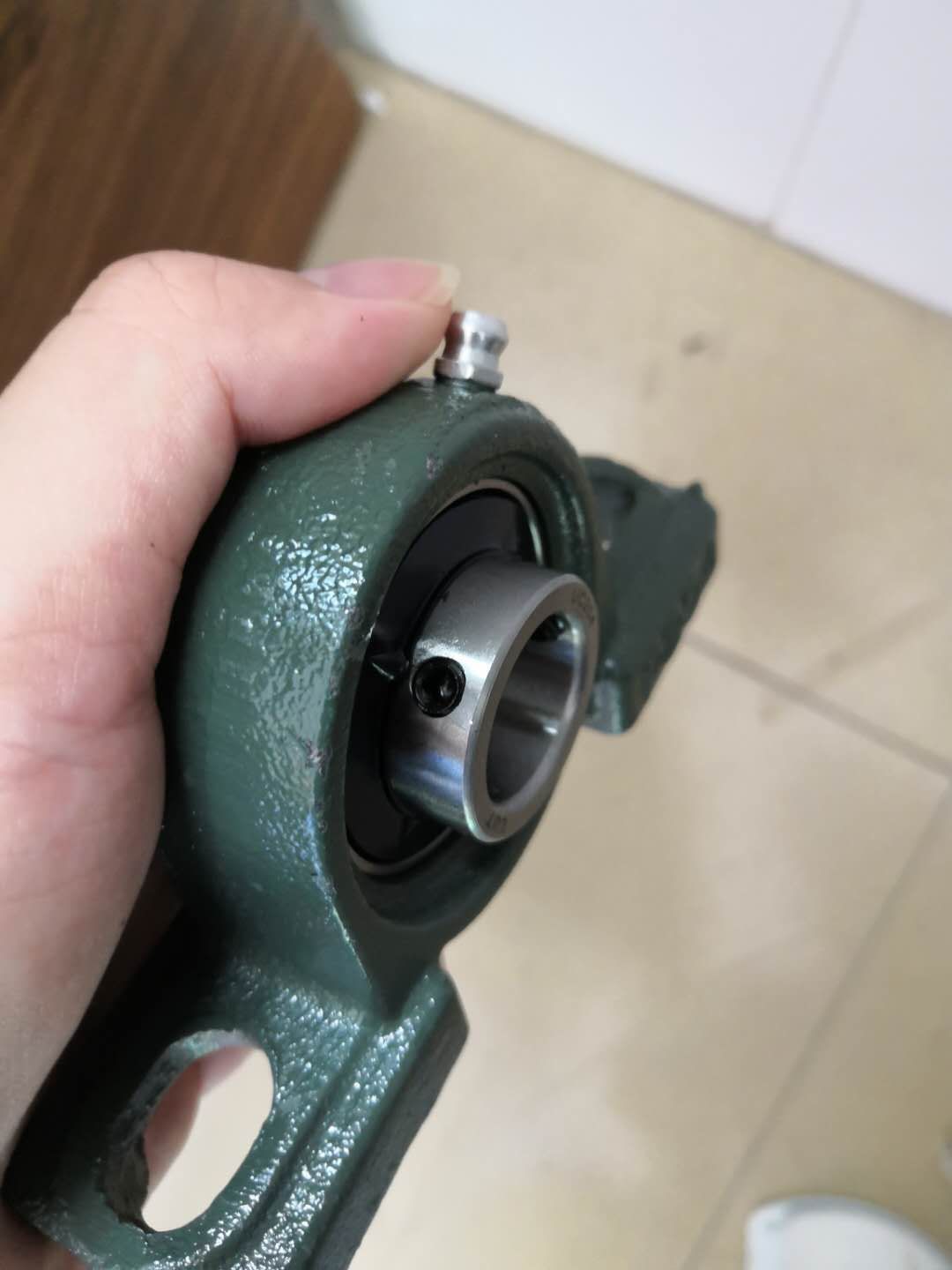

大家好!UCP204轴承座里的轴承UC204,能取出来吗?如何操作?谢谢!

应该是将轴承和轴承座敲转动成90°(水平),从一侧能拿出来!

可以的。插根轴把球头部分翻转一下可以拿出来。球面有个固定点的,要注意位置。
发表于 2020-5-15 07:59:12 | 显示全部楼层
  简单。旋转,有个限位,到限位后就敲出来了
发表于 2020-5-15 08:06:05 | 显示全部楼层
轴承座有个小槽从槽中可以取出来
