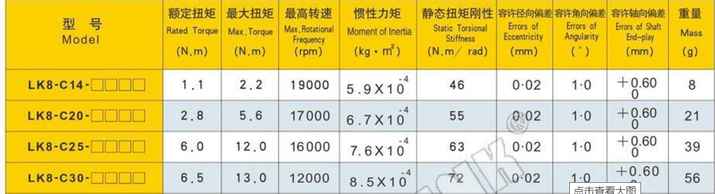

伺服电机惯量匹配

梅花联轴器

我查怡合达的梅花形联轴器,即使是14-30的碳钢联轴器转动惯量也远小于你说的数值。
 楼主| 发表于 2020-5-8 10:56:23 | 显示全部楼层
能发个图么
 楼主| 发表于 2020-5-8 11:17:08 | 显示全部楼层
难道参数表上面的惯性力矩不是转动惯量么?我查的都差不多这么大,相比伺服电机的转子惯量都大太多了
