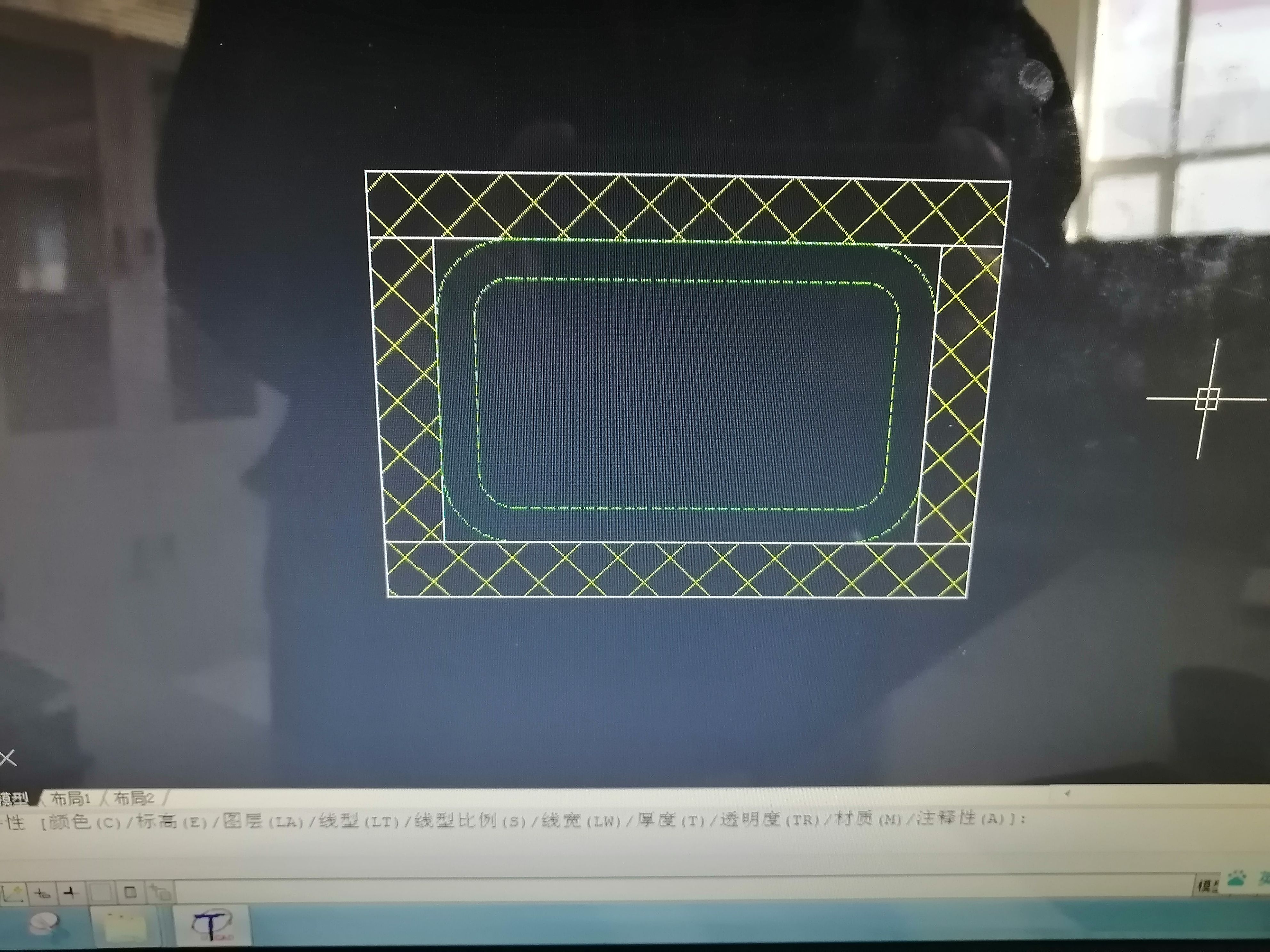

如题所述,本人在设计该处时没有太好的办法,希望各位社友给予帮助。
如图所示,现需将4块独立的尼龙垫(5mm厚)固定在40X25X3方管(长约400mm)上,且可拆卸。该尼龙垫承受约1t的法向力及滑块相对运动产生的滑动摩擦力。尽量不改变现有结构的情况下该如何连接固定尼龙垫?
补充内容 (2020-4-29 19:30):
尼龙外部是滑块包裹,所以连接件不可以露出尼龙垫平面
补充内容 (2020-4-29 19:34):
可不可以在矩形管中埋入块体,焊接后攻丝与尼龙把接?
补充内容 (2020-4-30 19:44):
请社友们不要盯着1T的力去看,这个我可以适当减小,主要是看看大家有没有什么办法进行连接!!!!切记!!切记!!!

发表于 2020-4-28 21:32:42 | 显示全部楼层
在固定的零件上给尼龙垫设计深度1-2mm的定位槽,限制平移滑动。
 楼主| 发表于 2020-4-29 19:34:39 | 显示全部楼层
就是有一个包裹在外面的滑块受外力作用在该横梁上横向滑动,我主要就是想知道尼龙与钢管之间除了螺栓把接或是铆钉把接还有什么其他的好办法没有?或者是可不可以在矩形管中埋入块体,焊接后攻丝与尼龙把接?
 楼主| 发表于 2020-4-29 19:36:34 | 显示全部楼层
嗯嗯,这个想法确实想过,可以作为备选方案,但结构有限,在不改变结构的前提下是不是也没有什么好办法了呢?

发表于 2020-4-29 21:55:02 | 显示全部楼层
尼龙块承受1吨的重力?!
用不了多久就会脆裂开来!
发表于 2020-4-30 12:06:25 | 显示全部楼层
远祥 发表于 2020-4-29 21:55
尼龙块承受1吨的重力?!
用不了多久就会脆裂开来!
这个我也表示怀疑。重量太重。尼龙的断裂也就130MPa左右。
发表于 2020-4-30 12:09:25 | 显示全部楼层
4块尼龙做成整体,有考虑过吗?
发表于 2020-4-30 12:39:35 | 显示全部楼层
厚5的尼龙垫承受1吨的力?可行吗?
