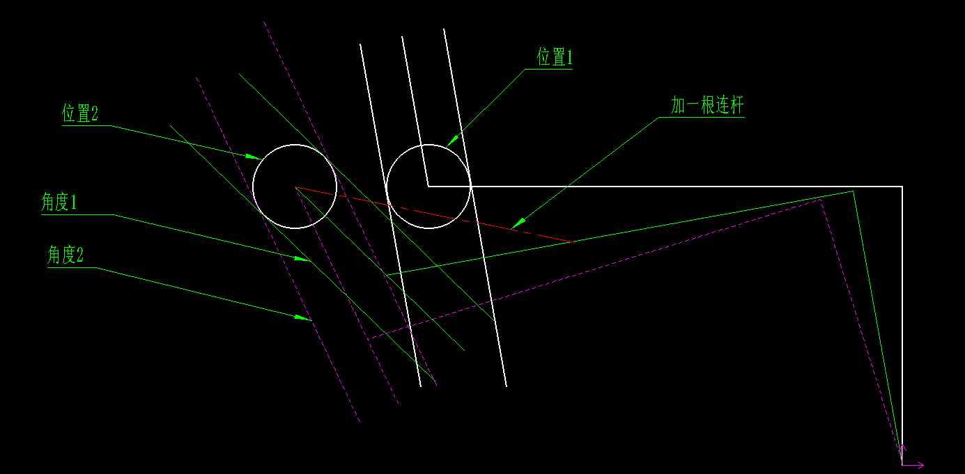

楼主: NEC
请问能带动转动吗?
发表于 2020-4-26 14:49:49 | 显示全部楼层
红色物体的旋转点在哪里?位置不合理可是旋转不顺畅的。。。
发表于 2020-4-27 09:47:33 | 显示全部楼层
好像有个问题,红色的槽转动方向不能确定,建议圆柱和红色杆之间再加一根连杆,连杆尺寸和位置需要具体设计
发表于 2020-4-27 11:55:02 | 显示全部楼层
直接建模,模拟一下就出来了!
发表于 2020-4-28 15:39:32 | 显示全部楼层
画个模型试试
发表于 2020-4-29 09:07:21 | 显示全部楼层
没明白是什么意思啊
发表于 2020-4-30 07:40:40 | 显示全部楼层
对红色的槽型框受力分析。固定点不在作用力的作用线上,就会给槽型框一个力矩。而且力的方向几乎垂直于槽型框的运动方向。所以肯定能运动,即使槽框向右倾斜。
但是你这个旋转的铰接点再哪里没叙述明白。
根据牛二定律,力是改变物体运动的因素。所以,冷静的受力分析一下,是有必要的,不能想当然。
