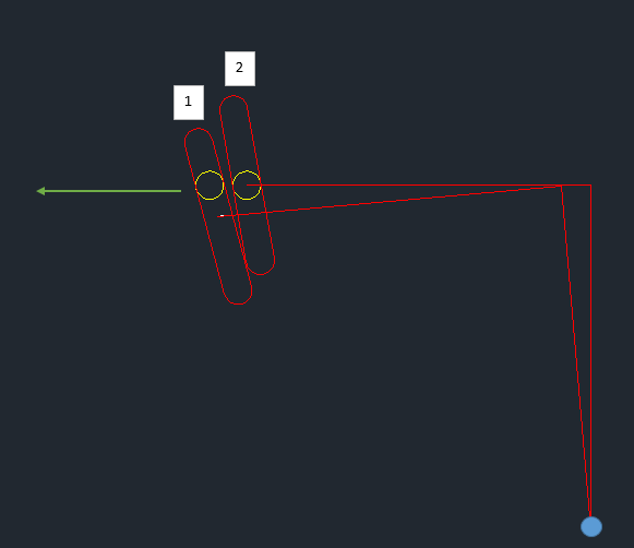

如图,
黄色的柱子从位置2水平移动到位置1,能否带动红色的物品旋转?
槽与水平方向是100度,如果做成垂直,会不会出现卡死的情况?
如柱子从位置1返回位置2是否有问题?
红色物体需要转动±15°
补充内容 (2020-4-23 21:55):
红色物体是中空的框糟

应该没有问题吧。黄色物体水平运动,应该还有别的约束吧。

黄色的物体做平动,同时还转动吗?红色物体与黄色物体怎么联接?
 楼主| 发表于 2020-4-23 21:52:54 | 显示全部楼层
黄色和红色是两个物体,黄色是柱子,
红色是中间空的框,
黄色柱子水平移动,
红色框跟着柱子绕支点转动角度

你要验证是否能动,画个三维,装配一下

红色物体得加个转动轴,不然你那个直角歪了,另一点就不在水平位置啦!

红色直角线是支架,和红色框一体,绕蓝色支点转动
