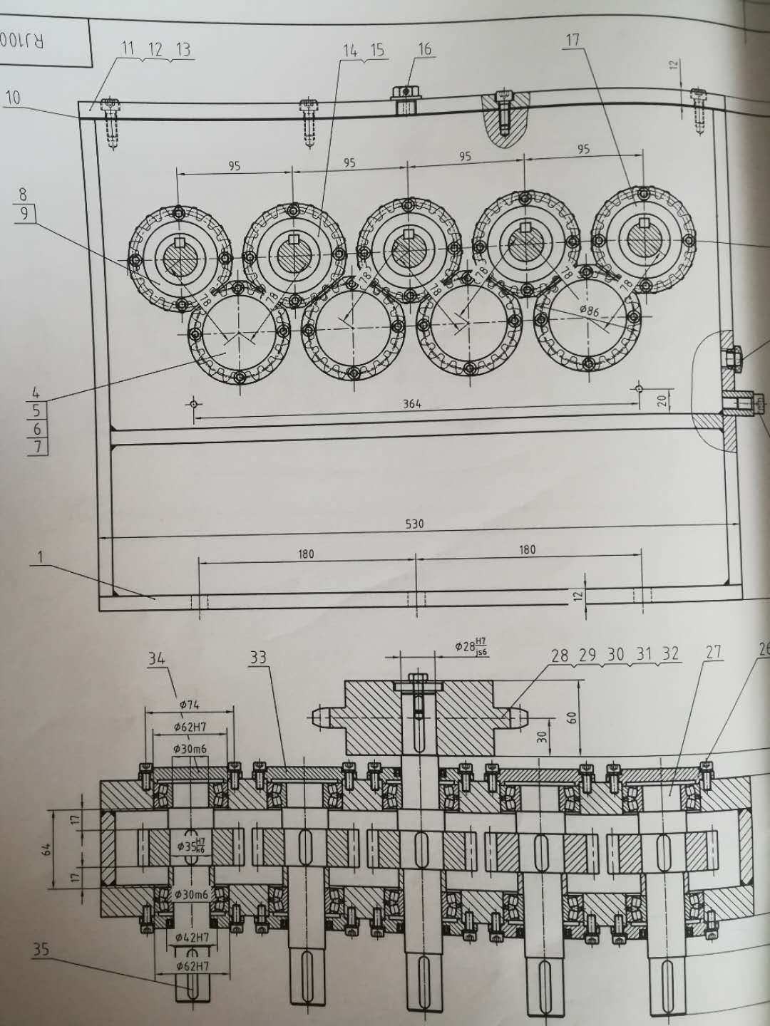

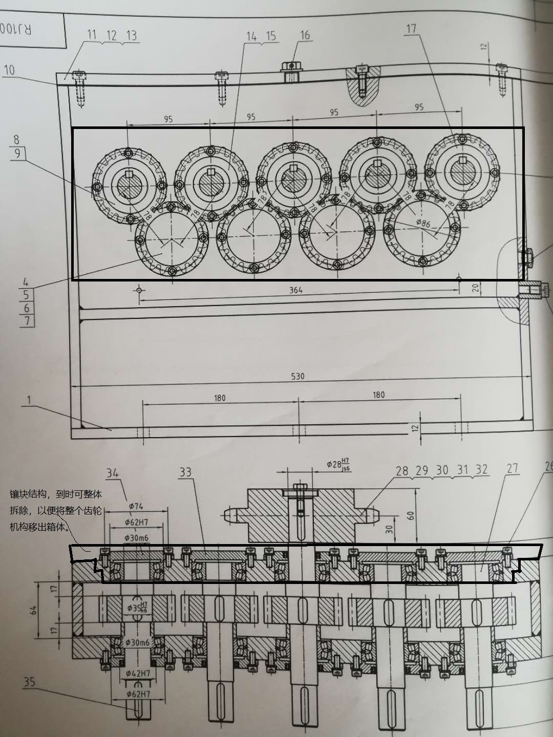

现有一齿轮箱设计结构如图所示,看了好久个人觉着这种结构装配和维修工艺性太差。想了想觉着是不是可以把箱体某一侧或两侧设计成镶块结构,采用台阶面止扣加密封垫来密封。和领导沟通后领导认为:1、镶块处有传运受力,存在密封漏油的风险,且风险很大;2、增加加工量,制造成本提高。
大家看看我这个还有什么更好的方案,欢迎大家多提保贵建议。

上面第一张插图中黑色粗线是我所描述的镶块示意图,

整个侧板面积大重量大,用螺栓紧固确实容易漏油,并且震动会使螺栓松动,侧板移位导致配合出现问题
关于侧板我有个建议,侧板太厚了,建议仅轴套位置用厚板,焊在箱体薄板上,可以节省很多材料
油箱底板可以略倾斜,使卸油口处于最低点
有一点我很好奇,这个齿轮箱减速比是多少?为什么需要这么多齿轮,而且齿轮尺寸这么相近?

你们领导没说错,这种齿轮箱箱体传动受力。焊在一起一是为了密封、不漏油。
二是牢固,方便镗孔,在保证安装时箱体两侧孔轴同心的同时,将传动受力卸在箱体上。
如果按照你的想法,箱体的传动受力卸在固定的螺丝上,且不说齿轮箱的侧面密封问题,仅螺丝孔渗油,就够你把这个箱子重做了。

搞成  当初学校里面学那样不行嘛  :上箱体  下箱体         非要瞎搞。。。
发表于 2020-4-20 18:47:31 | 显示全部楼层
可以做成上下箱体,中间螺栓把合,这样拆卸就方便了

上、下箱体没有地方把螺栓呀,为什么要给你们看立面图。就是有这个问题
 楼主| 发表于 2020-4-20 21:57:57 | 显示全部楼层
那么大家觉着现在这个箱体结构有没有拆、装问题呢?且箱体与底板内侧无法焊接,因为中间间隙较窄且有一定深度,焊枪伸不下去
