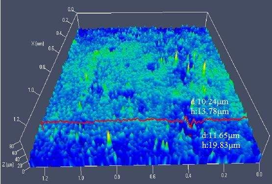

请教大家,用什么样的工艺可以在5052铝合金上开一条深5μm左右的槽?槽宽约35mm左右,是批量产品。

批量?使劲儿踩出印子来不就得啦?用什么踩?你说呢?开式冲床一两千块钱简单改装。。。

腐蚀

激光打印了解一下

5微米?板材表面不平也远远超过5微的

我只想知道,lz利用什么测量。

激光腐蚀加工,很多汽车钣金上面的标志就是这样刻出来的。

谢谢大家,可是激光腐蚀后的表面表面度不太理想吧?

化学腐蚀

这个还真不知道,你要说加工也可以,基本上激光加工能达到,但是你说批量 都到这个精度了,批量估计没人愿意接。
