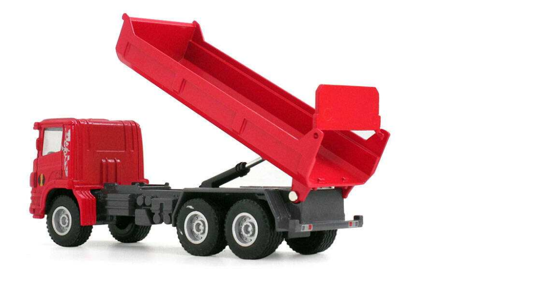

发表于 2020-4-8 13:08:37 | 显示全部楼层
如果不行话用液压缸来推很多大货车后面有斗的都是用液压缸来翻的。
发表于 2020-4-8 13:12:06 | 显示全部楼层
其实大货车这么重都能推动的
 楼主| 发表于 2020-4-8 15:05:48 | 显示全部楼层
654078469 发表于 2020-4-8 13:12
其实大货车这么重都能推动的
这是液压缸吧

 楼主| 发表于 2020-4-9 14:01:00 | 显示全部楼层
其实大货车这么重都能推动的
可以借鉴
