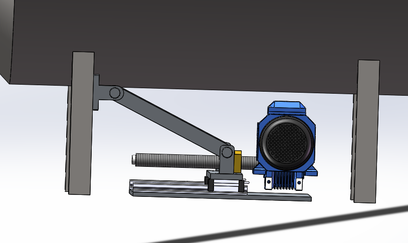

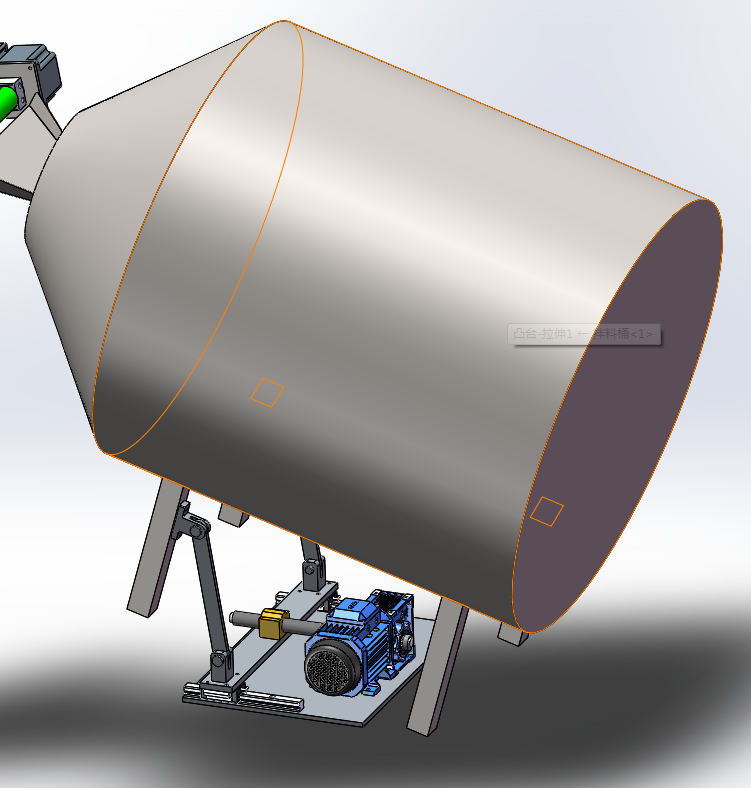

搅拌机一端是固定的,另一端撑起做圆周摆动,最大升角应该不到20°,搅拌机重量大概250KG,电机功率要选多大的呢?
补充内容 (2020-4-9 14:12):
后面有上传修改后图和新增气缸推动方案图,欢迎各位给出意见和建议
发表于 2020-4-7 11:52:44 | 显示全部楼层
行程到最低部的时候会不会有死角,以至于不能再推上去
发表于 2020-4-7 12:05:04 | 显示全部楼层
你肯定认为已知条件很充足了 是不?
 楼主| 发表于 2020-4-7 14:11:35 | 显示全部楼层
最低时与地面成27°
发表于 2020-4-7 14:55:41 | 显示全部楼层
物料是什么,不考虑环境因素的嘛,丝杠、滑台能这么用。。。这方案也是够牛的😂,肥膘真的是有啥用啥
发表于 2020-4-7 23:10:28 | 显示全部楼层
电机的功通过传动机构驱动使搅拌机的重心升高的势能,把这个计算出来再考虑整个过程中损失机械能的机械效率。
发表于 2020-4-7 23:24:03 | 显示全部楼层
用气缸来推会不会更好的
发表于 2020-4-8 03:16:02 | 显示全部楼层
螺杆寿命堪忧
 楼主| 发表于 2020-4-8 08:17:43 | 显示全部楼层
654078469 发表于 2020-4-7 23:24
用气缸来推会不会更好的
有考虑过气缸,怕推不动
