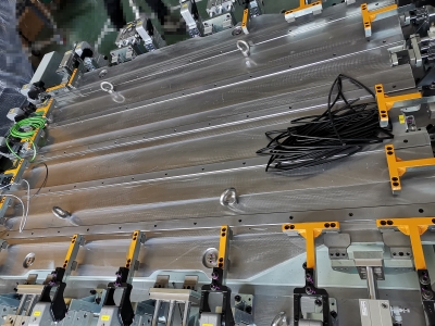

今天在现场看到一副同事的焊接工装,吊耳的设计位置引发了我与他的争吵;
诺大一副工装,长3米,宽2米;吊耳的间距却设计成0.8米X0.8米,这么小的间距能保证工装吊起来不发生倾翻吗?

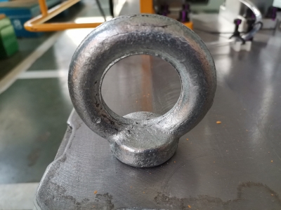

    就是这种M20的吊环螺丝;但同事坚持说自己设计的没问题,现在治具还没有起吊过,我的说法一切都只是猜测;他设计的距离能够保证工装在起吊时,每条钢丝绳与水平面的夹具不小于60度,这样吊耳和钢丝绳承受的拉力才最小。(PS:貌似很有道理,我竟无力反驳)
    为此,我专门查了机械设计手册,里面有讲到吊耳位置的设计原则:
    1、充分考虑构件的重心位置,吊耳在起吊时工件或设备应保持水平,不应出现倾斜现象;
    2、吊耳使用中不允许承受与能够承受载荷方向不符的载荷;
    3、吊耳在起吊工件或设备时每条钢绳的受力要尽可能相等;
    4、吊耳在起吊工件时钢丝绳和水平面的夹具应不小于60度(还真是同事说的那条!)
    5、吊耳的位置间距不易过大或过小,吊耳间距过小时起吊中工作或设备容易发生晃动而不稳,吊耳间距过大时或造成钢丝绳和水平面的夹具过小使钢丝绳受力过大和需要更长的钢丝绳和更高的起吊高度。
    设计手册竟然没有写出具体的间距数值来规范咱们的设计,现在面对这样的问题,我们只能凭经验来处理;通常我都会尽量的把吊耳布置在工装的边缘处,面对同事的做法,我也没有数据来反驳,论坛各位大神,有没有破解之法。。。

把间距拉大,把起吊钢绳加长,一样大于60度
发表于 2020-4-6 20:02:51 | 显示全部楼层

吊具夹角太大,会导致每根吊绳上承载力过大,容易出现问题,所以限制夹角是对的。
吊孔的距离适当根据产品尺寸,但是吊孔距离大,夹角一定情况下,增长吊绳长度,也是可以的。
不过,不必拘泥于吊轴必须在边缘处吧。

吊环应该优先考虑整机重心,其次再排合理的位置。、
至于跨距啥的有啥好争的呢?
有本事吊环直接装重心位置,一根钢丝吊起来也不会翻

吊耳间距和倾翻没有关系。
不会倾翻,但是不稳定,很容易晃动  发表于 2020-4-7 12:55
