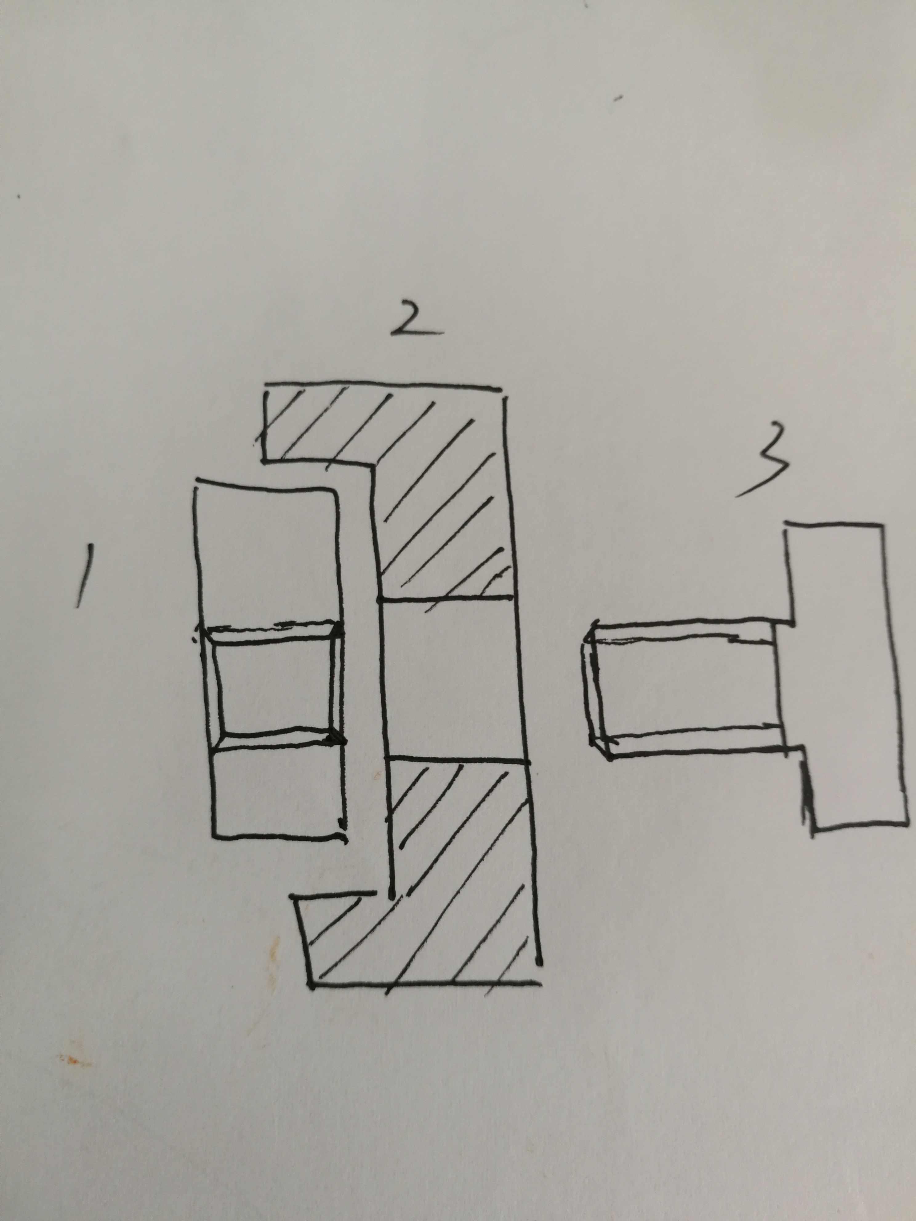

图.jpg 3是手拧螺钉,将零件1、2固定。怎样才能让拆开时螺钉留在2上不掉落呢?

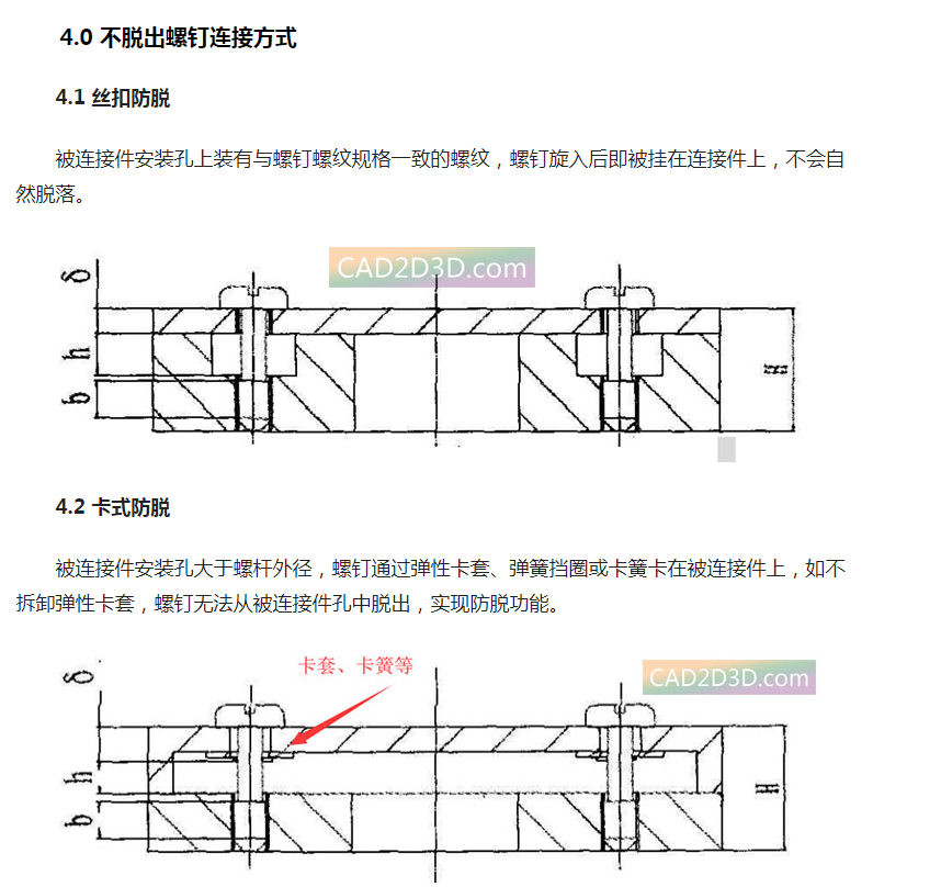

市场上有那种不掉落的螺丝的
发表于 2020-3-17 11:52:30 | 显示全部楼层
GB 839-1988 滚花头不脱出螺钉
发表于 2020-3-17 11:56:25 | 显示全部楼层
前面的都是正解!

打点胶?

发表于 2020-3-17 14:56:33 | 显示全部楼层
我一般是防脱螺钉旁边加个顶丝。
发表于 2020-3-17 15:47:45 | 显示全部楼层
原来是滚花头不脱出螺钉,学到了。
